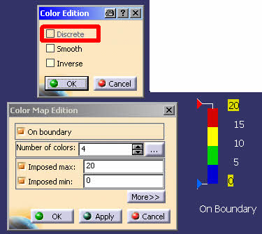

habe folgendes Problem (Screenshot im Anhang):
Ich möchte in Catia V5 GPS mit EST eine Farbskala für von Mises Spannungen anpassen.
Dazu müsste doch der Schalter "Discrete" bei "Color Edition" da sein.
Warum kann ich den nicht setzen, obwohl alle Lizenzen da sind?
Wäre dankbar für Tipps!
Johannes

Hallo Johannes,
versuch mal einen Doppelklick oder RMT direkt auf die Skala. Soweit ich mich erinnere, geht eins von beiden.

Hi Mörchen,
danke für Deinen Tipp, aber:
Doppelklick auf die Skala bringt die Fenster wie im Screenshot.
Rechtsklick bringt mich auch nicht weiter.
Mich wundert's tierisch, dass ich diesen "Discrete" Schalter nicht anwählen kann.

Hallo Johannes,
ich hab mal ein bißchen geforscht:
für die Option "diskret" ist die Lizenz EST (ELFINI structural analysis) nötig.
Zusätzlich ist sie nur verfügbar, wenn weniger als 30 Einzelwerte vorliegen.
Wahrscheinlich gibts bei Dir mehr Einzelergebnisse.

Hi Mörchen,
den Abschnitt hatte ich in der Online Doku auch gefunden.
Also EST Lizenz gezogen und  nix war's.
Was die Geschichte mit den Einzelwerten angeht: Versteh ich ehrlich gesagt nicht.
Ist damit gemeint, dass man maximal 30 einzelne Farben konfigurieren kann ?

Hi Johannes,
ich versteh das so, dass nicht mehr als 30 verschiedene Ergebiswerte rauskommen dürfen (-> sinnlos!). Ich habs getestet mit einem 20x20 Würfel mit 10mm Netz. Dann ist die Option "diskret" vorhanden.

Hi Mörchen,
also wieder mal ein echtes "Feature"
Danke fürs helfen !
Wenn ich nochwas rausfinde, sag ich bescheid.
