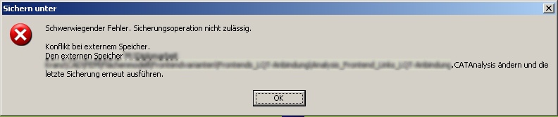

Wenn ich eine Analysis-Datei geöffnet habe uns sie mit "Speichern unter" unter einem anderen oder unter dem gleichen Namen speichern möchte, kommt die Fehlermeldung:
Schwerwiegender Fehler. Sicherungsoperation nicht zulässig.
Konflikt bei externem Speicher.
Den externen Speicher PFAD_UND_DATEINAME.CATAnalysis ändern und die letzte Sicherung erneut ausführen.
Speicherplatz ist genügend vorhanden, habe auch schon verschiedene Laufwerke und Ordner probiert.
Leider hilft alles nichts.
Kann mir jemand weiterhelfen?
Vielen Dank in jedem Fall schon einmal und noch einen schönen Abend!
MfG Chranz

unter Tools/Optionen ist im Bereich der Analyis der temporäre Pfad einzustellen. Da die Fehlermeldung kommt, wird dieser nicht stimmen bzw. keinen Zugriff erlauben

Tausend Dank, das ist es wohl gewesen. Jetzt funktioniert alles einwandfrei.

Komisch, jetzt taucht das Problem wieder auf.

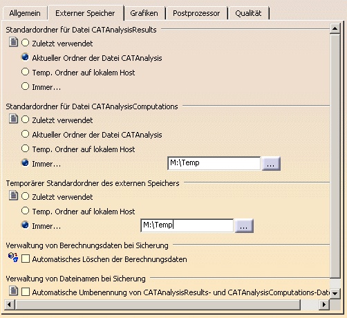

Und ich weiß nicht warum. Die Einstellungen (s. Bild) schauen doch okay aus, oder?
Auch wenn ich bei allen 3 Ordnern "M:\Temp" oder eine der anderen Optionen wähle, kommt stets diese Fehlermeldung.
Würde mich über Hilfe freuen. Vielen Dank!
MfG Chranz

vielleicht hilft es Dir ja.
Die Computation-Dateien braucht man eigentlich nicht.
Mach einfach ein Häckchen bei Automatisches Löschen der Berechnungsdateien.
Dann werden bei "save all" automatisch die Ergebnissdateinen gespeichert
und die Computations und die Temporären Dateien gelöscht.

vielen Dank für die Antwort. Ja, ich weiß, dass man die Berechnungsdaten nicht unbedingt braucht. Aber auch das automatische Löschen löst leider das Problem nicht.
Komisch ist auch, dass das Problem jetzt nur auftaucht, wenn ich eine bereits vorhandene Analysis-Datei unter einem anderen Namen abspeichern will.
Erstelle ich eine neue Analyse, kann ich sie ganz normal abspeichern.

vieleicht vor dem "save as" die externen Daten löschen.
oder
- "save all" mit Löschoption und dann "save as"
oder
- von mir bevorzugt: kein ändern des Dateinamens,
- Verzeichnissweise arbeiten, d.h. Analyse in einem
  passend benannten Orener erstellen
- "save all"
- für nächste Variante "send to" "folder" und die
  Dateien in ein neues passend bezeichnezes Verzeichniss senden
- alte Analyse schließen und neue Analyse öffnen

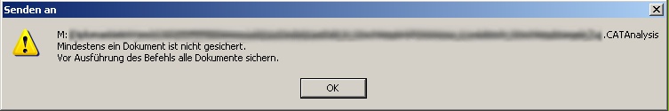

Problem ist nur, wenn ich "Alle sichern" ausführ, und er mir auch das sichern bestätigt hat, kommt wenn ich "Senden an" / "Verzeichnis" leider eine Fehlermeldung, dass nicht alle Dokumente gesichert wären (s. Bild). Dabei bin ich mir 100% sicher, das alles gesichter ist. Selbst wenn ich in der Baugruppe selbst nochmals "Alle sichern" ausführ oder alle Bauteile einzeln abspeicher.

erstellt am: 09. Jan. 2008 17:31    Editieren oder löschen Sie diesen Beitrag!  <-- editieren / zitieren -->   Antwort mit Zitat in Fett Antwort mit kursivem Zitat    Unities abgeben: 1 Unity (wenig hilfreich, aber dennoch)2 Unities3 Unities4 Unities5 Unities6 Unities7 Unities8 Unities9 Unities10 Unities Nur für chranz 10 Unities + Antwort hilfreich
kann Dir leider kein Bild schicken, bin grade in einer anderen Catia-Umgebung unterwegs.
Hier habe ich keine Analyselizens.
Externen Speicher löschen ist eine Unterfunktion von externen Speicher erstellen.
edit:
ups, war ein Fehlschuss
kri
[Diese Nachricht wurde von kri am 09. Jan. 2008 editiert.]
kri
Dipl. Ing. Konstruktion / FEM
Beiträge: 965
Registriert: 15.12.2004
Hauptrechner
Windows XP Pro X64 Edition
Intel XEON E5345 4x2,33GHz
16GB RAM
Quadro FX 3450/4000 SDI 256MB
Zweitrechner
2x Intel Pentium D 3.2GHz
4GB RAM
erstellt am: 09. Jan. 2008 17:40    Editieren oder löschen Sie diesen Beitrag!  <-- editieren / zitieren -->   Antwort mit Zitat in Fett Antwort mit kursivem Zitat    Unities abgeben: 1 Unity (wenig hilfreich, aber dennoch)2 Unities3 Unities4 Unities5 Unities6 Unities7 Unities8 Unities9 Unities10 Unities Nur für chranz 10 Unities + Antwort hilfreich
kann Dir kein Bild schicken, bin in gerade einer anderen Catia-Umgebung unterwegs,
hier habe ich keine Analyselizens.
Ist ein Icon mit einem blauen Festplattensysmbol (flacher Zylinder).
Icon aufklappen und Berechnungsdaten löschen wählen.
Achtung nicht Ergebniss und Berechnungsdaten löschen wählen, dann mußt Du noch mal rechenen.
Die Dateien später im Explorer umbenennen ist möglich.
edit:
Wenn Du save all sagst und bestätigst wird eigentlich auch alles gesichert.
Hab damit noch nie Probleme gehabt.
