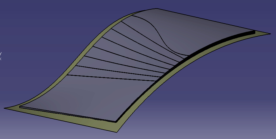

Der Button "Transition-Zone" ist für Übergangszonen. Übergangszonen zum Beispiel um die Anzahl der Schichten zu verdoppelt, um einen Bereich besonders steif zu bekommen. (Ich hab in den Anhang noch ein Bild einer Übergangszone gehängt.)
