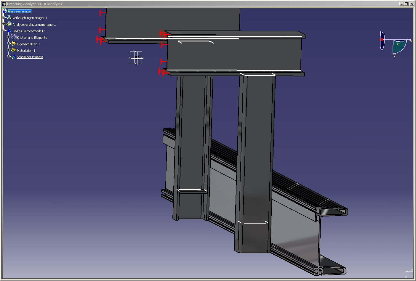

Hallo ich bins mal wieder
Bin meinem Ziel schon ziemlich nahe nur eine?? große Hürde hätte ich da noch....
Das Alu-U-Profil möchte ich an die beiden Steher (Stahl) schrauben (mit einem Nutenstein für jede Bohrung in dem U-Profil, dann die Schrauben M8, dann hinten an den Stehern mit je einer Mutter M8)
Ziel ist es dann auf verschiedenen Punkten (mit dann verschiedenen Kräften) des U-Profiles Richtung des Festlagers zu drücken.
Man kann sich das ganze als Unterfahrschutz hinten an einem Sattelaufliefger vorstellen.
Weiß nicht wie ich das mit den Schrauben etc am besten definiere... Vielleicht macht sich ja jemand die Mühe mir eine
genaue Anleitung anhand einer Schraube mit Nutenstein etc dazu zu erstellen.
Wie gesagt es wär die letzte große Hürde für mein Ziel...

hallo andreas,
kannst du die datei nicht hochladen oder ein beispiel, ich kann nach deiner beschreibung mit der mutter nichts anfangen. normalerweise haben nutensteine doch mutter-gewinde.

Ist schon etwas älter dein Beitrag aber vielleicht hilft es dir dennoch:
Zwischen den Flächen des Stahlträgers und des Aluminiumträgers eine Analyseverbindung erstellen, und diese dann als Contact Proberty definieren (Contact-Proberty: Nur Übertragung von Druck, kein Zug)
Den Nutenstein würde ich mit Fastened Proberty fest mit dem Aluminium Träger verbinden.
Dann machst du eine Analyseverbindung bei denen du die Innendurchmesser Flächen, der Bohrung und Gewinde im Stahlträger und im Nutenstein anwählst. Für diese Analyseverbindung definierst du dann die Schraubenverbindung.
