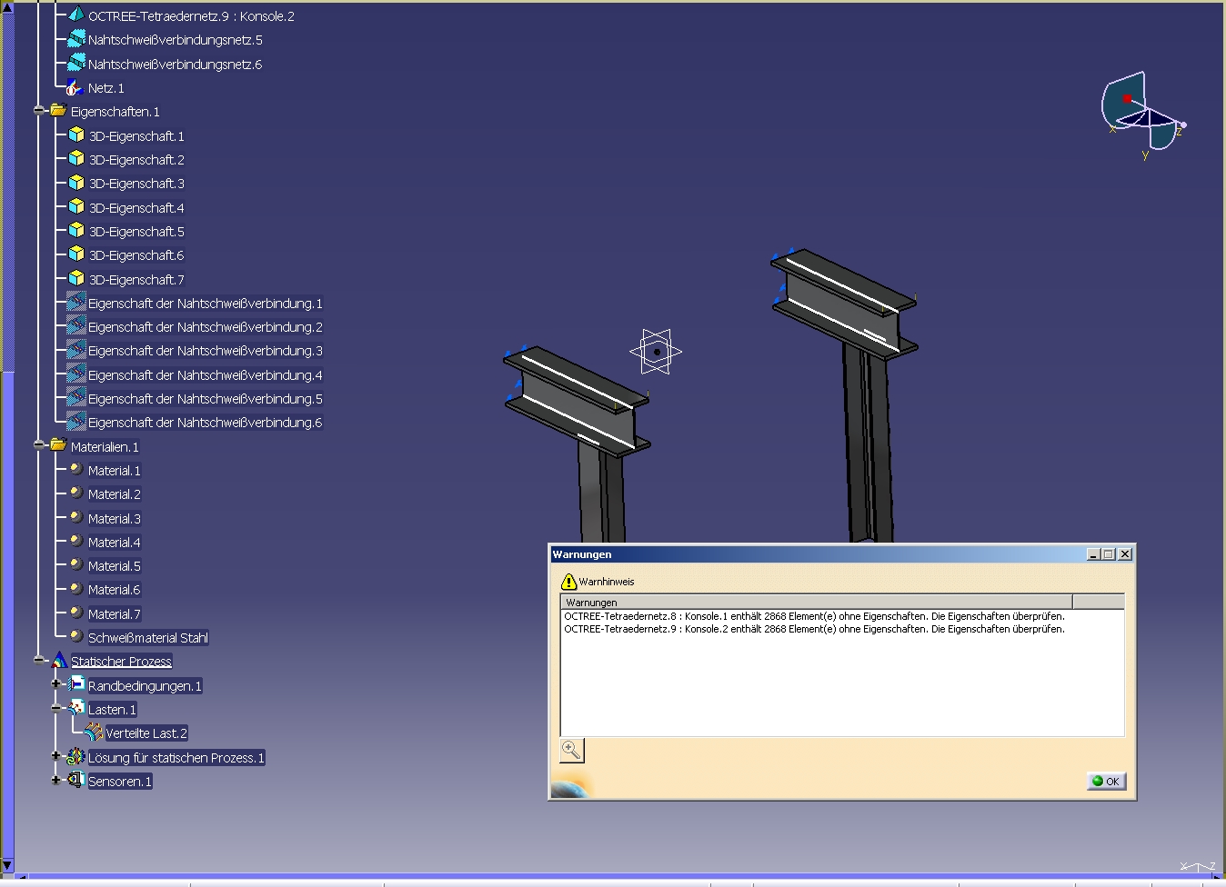

Zuerst habe ich die beiden Träger berechnet. Hat alles geklappt.
Nun wollte ich die beiden "Steher" unten dran fügen. Damit sich die Analysis aktualisiert hat habe ich nur meine
angegebenen Kräfte raus gelöscht dadurch hat sich die Analysis der Baugruppe wieder angeglichen bzw. aktualisiert.
Hab versucht nun die Steher zu vernetzen damit meine Schweißverbindung klappt. Dies funktionierte auch noch.
Nur beim Berechnen sagt er jetzt "das ein Element keine Eigenschaften hat" und bringt dann folgende Meldung (Bild)
Das sind die beiden neuen Netze nur ich weiß nicht was ich falsch mache...
Evtl gibt es ja einen einfacheren Weg von vorneherein um eine Baugruppe die wächst aber zwischendurch zum Teil schon berechnet wurde wachsen zu lassen und weiter zu machen ohne die Linienverbindungen,Eigenschaften der Schweißverbindungen etc immer wieder neu anlegen zu müssen...

da musst Du die Netz und 3D-Eigenschaften zuordnen.
Icon mit Pyramide und gelben Würfel klicken und dann den entsprechenden Hauptkörper im Baum wählen.
Ich weiß jetz nicht ob die Reihenfolge Würfel/Pyramide relevant ist.
Einfach auprobieren, is halt auch nur ein PC-Spiel.

DANKE!
Du bringst mich echt voran hier!
Soweit so gut. Nun würde ich an die beiden Steher unten - noch quer rüber ein Aluminium U-Profil legen. Die bisherige Konstruktion ist aus Stahl. Würde das gerne mit Schrauben verbinden(U-Profil mit Steher.
Ist das überhaupt möglich eine Baugruppe mit verschiedenen Materialien zu berechnen?

ein Teil pro Part.
Jedes Part kann aus jedem beliebigen Material bestehen.
