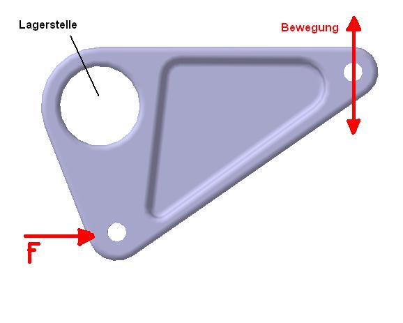

Hallo Zusammen,
konstruiere gerade mit V5R17 einen Umlenkhebel und möchte diesen nun mit FEM berechnen. Bin Neuling auf diesem Gebiet und bin nun auf zwei Fragen gestoßen:
1) Wie wähle ich die Randbedingungen und Lasteinleitungen, um ein möglichst genaues Ergebnis zu bekommen?
2) Hab mir sagen lassen, dass man mit dem Advanced Meshing Tool ein besseres Netz erstellen kann. Dazu muss man ja eine Fläche ableiten und diese dann vernetzen und anschließend exrudieren. Was mache ich aber wenn meine Flächen nicht auf einer Ebene liegen und Hinterschneidungen hat?
Zum Umlenkhebel:
In der großen Bohrung soll dieser gelagert sein und die Kraft soll über eine Stange, die mit einem Uniball-Gelenk mit dem Umlenkhebel verbungen ist, eingeleitet werden. An der anderen Anschlussstelle soll ein Feder/Dämpfer System angebunden werden.
Vielen Dank für jegliche Hilfe!

Also als erstes Mal ich bin selber noch Neuling aber evtl bin ich dir ja doch eine kleine Hilfe oder bringe dich zumindest deinem Ergebnis etwas näher....
In die große Bohrung habe ich "Flächenloslager" gelegt (1)
Mit(2) bei Elementtyp stelle ich auf "parabolisch" (hab mal wo gelesen damit ein genaueres Ergebnis zu erzielen)(Wenn ich einfache Bauteile z.B. mit ein Rohr berechnen ließ mit FEM und es dann auf die altmodische Weiße nach berechnet habe, bin ich immer ziemlich genau auf das selbe Ergebnis gekommen...)
Dann habe ich in die untere Bohrung mit (3) eine Lagerlast gelegt (im Menü davon kannst du ja einstellen in welche Richtung deine Kraft wirkt)
In die obere Bohrung habe ich mit (4) ein Festlager gelegt da ich davon ausgehe die Kraft die du unten aufbringst ist die die du benötigst um der Kraft von oben entgegen zu wirken.
