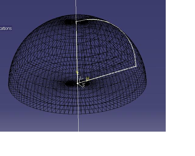

Hallo Zusammen,
ich versuche jetzt seit ein paar Tagen die Spannungen und Verschiebungen einer Bauteilverbindung zu simulieren. Es soll eine Halbkugel in einen Kegel gedrückt werden. Das Problem ist: wenn ich das Gitter parabolisch mache und eine lokale Gitterverfeinerung vornehme an den Kontaktstellen steigen meine CPU Zeiten gerne mal auf 14 Stunden (2GHz, 2GB RAM).
Meine Frage: wie kann ich diese Simulation optimieren? In anderen Beiträgen habe ich gelesen, dass die adaptive Netzverfeinerung meist nicht sinnvoll ist und habe deshalb immer versucht von Hand die kritischen Stellen zu verfeinern. Hat jemand Erfahrung mit solchen Kontaktpressungen und kann mir weiterhelfen?
Meine Fehler liegen immernoch im Bereich von 20-30% bei einer halben Stunde CPU Zeit.
MfG Marbod

Hallo Marbod,
ohne deine Analyse Datei kann man ich nicht viel dazu sagen. Nur soviel, wenn vorhanden nurze das Advanced Meshing Tool. Mit diesem ist eine Vernetzung mit mit Hexereder Elemnten Möglich. dies rechnen Schneller und liefer auch bessere Ergebnisse.
Wie hast Du den Fehler ermittelt? In Catia? Oder Vergleich zur Realität?

erstellt am: 28. Nov. 2007 11:56    Editieren oder löschen Sie diesen Beitrag!  <-- editieren / zitieren -->   Antwort mit Zitat in Fett Antwort mit kursivem Zitat    Unities abgeben: 1 Unity (wenig hilfreich, aber dennoch)2 Unities3 Unities4 Unities5 Unities6 Unities7 Unities8 Unities9 Unities10 Unities Nur für Marbod 10 Unities + Antwort hilfreich
Okay,
ich würde vollgendermaßen vorgehen:
*    Vernetzung mit Herxeredern.
*    Überprüfen ob sich die Netzte schon vor der Berechnung durchdringen.
*    Das Netz an der Kugel nur in dem Bereich verfeinern, wo Kontakt ist.
Der Markus

erstellt am: 29. Nov. 2007 10:41    Editieren oder löschen Sie diesen Beitrag!  <-- editieren / zitieren -->   Antwort mit Zitat in Fett Antwort mit kursivem Zitat    Unities abgeben: 1 Unity (wenig hilfreich, aber dennoch)2 Unities3 Unities4 Unities5 Unities6 Unities7 Unities8 Unities9 Unities10 Unities Nur für Marbod 10 Unities + Antwort hilfreich
Hallo Marbod!
Dein Teil schaut symmetrisch aus.
Für eine FEM Berechnung nimmt man normalerweise nur einem Viertelschnitt, was die ganze Berechnung massiv schneller macht.
Kurt
