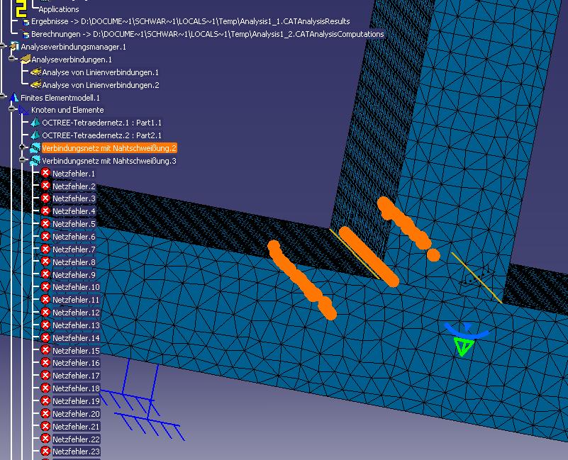

hallo alle zusammen!
langsam bin ich echt am verzweifeln. Für meine diplomarbeit musste ich einen lagerroboter gewichtsoptimieren. da ein großteil aus lasergeschnittenen schweißteilen besteht will ich die teile mit fem nachrechnen.
die teile zu einen part zusammenfügen und berechnen funktinierte schon super.
aber jetzt will ich eine baugruppenberechnung machen mit schweißnähten. da bei der baugruppe fehler kahmen wenn ich schweißnähte verwendete wollte ich nun einfach eine verbindung von zwei platten berechnen aber anscheinend schaffe ich nichteinmal das...
hab auch schon ein buch gelesen "FEM mit Catia V5" nur hilft das in diesem fall auch nicht weiter.
im forum habe ich herausgefunden dass zwischen den teilen mindestens ein spalt von 0.1 mm sein muss, was ich auch eingestellt habe.
dann verwendete ich "Analyse der Linieenverbindungen".
als nächsten schritt vernwendete ich das tool zur schweißnahterstellung mit schalenelementen und einer stärke von 20mm.
wenn ich hexaeder verwende kommen nur massig fehlermeldungen.
nachdem berechnet wurde kahm zwar keine fehlermeldung aber die schweißnaht ist einfach nur ein hauchdünner strich...
mache ich etwas falsch oder gehört das so?
wenn ich es nicht mit dem fem-tool zusammenbekomme werde ich wohl oder übel aus jeder schweißnaht einen eigenen part erstellen müssen. nur das ist bei der richtigen baugruppe eine heidenarbeit.
ich hoffe ihr könnt mir helfen!
mfg stefan

so ich hab mir das jetzt nochmal angeschaut.
muss sagen deine anleitung ist echt toll aufgebaut!
nur leider hat eine starre schweißnahtverbindung nicht viel sinn.
denn man kann weder die breite noch das material einstellen.
man bekommt zwar ein ergebnis raus nur das ist nahezu das gleiche wenn ich eine fixe verbindung zwischen lienie und punkt erstelle -> immense spannungsspitzen...
beim hexaeder kommt man nichteinmal zur berechnung weil bei der vernetzung probleme auftreten.
wie man am bild erkennen kann erstellt er anscheinend keine 20mm breite kehlnaht sonder irgendein netz was im körper ist (aufgrund der fehlerpunkte im bauteil)
ich frage mich langsam wirklich ob dieses tool vielleicht einfach unbrauchbar ist^^
mfg stefan

Hallo Stafan,
wenn Du bei der Schweißnahtdefinition den Typen Starr wählst, brauchst Du kein Material vergeben.  =>Denn der Typ starr repräsentiert eine nicht verformbare Naht. Hieraus resultieren auch die hohen Spannungen im Bereich der Naht.
Wenn Du Spannungswerte in der Schweißnaht haben möchtest, musst Du den Typen Hexaeder wählen. Hier brauchst Du auf jeden Fall Materialkennwerte.
Die Fehlermeldungen können zwei Ursachen haben. Erstens der Anstand zwischen den Kanten, wo die Naht zwischen soll, ist größer als der angegebene. Oder zweitens die Kanten sind unterschiedlich lang.

das mit der starren verbindung war mir klar. wozu soll man die eigentlich dann verwenden? ich meine die dass die spannungen so hoch sind ist klar aber generell ist die verbindung dann überhauptnicht realitätsnah...
langsam dämmert es mir warum es nicht geht...
in meinem fall habe ich nur eine kante. also eine verbindung zwischen einer kante und einer fläche. wie im bild oben (sollte ein t-träger sein.
heist das ich muss eine virtuelle linie erstellen auf jedem bauteil und dann verbinden?
mfg stefan

Sorry ich wollte Dir keine Unfähigkeit unterstellen.
Der letzgenannte ansatz ist richtig. Die Selektierten Linien sollten in etwa gegenüberliegen, denn Catia versucht zwischen diesen ein Netz aufzubauen. Wenn die Abstände zu groß sin kommte es zu den Fehlermeldungen.
Zu der Starren Verbindung:
Diese sollte nur in unbedeuten Bereichen zu Einsatz kommen. Beispielsweise in Bereichen wo Spannung, Verformung oder Dehnung relativ gering bis Null sind.
Ansonsten bekommt man ungenaue Ergebnisse.
Vorteilhaft an diesen Elemnten ist, dass Catia an diesen Stelllen "schneller" Rechnet.

kein problem. woher soll man denn auch wissen wer sich mit einem thema schon beschäftigt hat und wer nicht.
ich hab jetzt einmal auf beiden bauteilen eine linie erstellt mit jeweils 5mm abstand von der kante die ich vorher für den linienkontakt verwendet habe. das ergebnis war, dass ich eine schweißnahtbreite von maximal 2,5mm verwenden konnte bzw. das netz der naht überschnitt sich mit dem netz der bauteile.
jetzt habe ich zwar ein schönes butes bild berechnet nur bezweifle ich stark die richtigkeit.
mein problem ist, dass die konstruktion der stahlbaunorm entsprechen muss und die besagt bei dynamischer beanspruchung darf eine doppelseitige naht nicht mehr als 50N/mm^2 belastet werden.
ich denke das beste ist ich zeichne die nähte in eine eigene baugruppe.
wegen der starren verbindungen:
wenn man immer nur kleine baugruppen berechnet(privater pc hat seine genzen) dann vergisst man leicht die großen berechnugen. im grunde müsste aber eine einfache kontaktbedingung das gleiche ergebnis erziehlen nur wahrscheinlich kann man eine starre schweißnaht erzeugen damit auch ein anderer erkennt wo eine ist und wo nicht.
