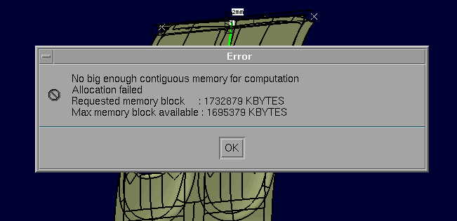

Hab folgendes Problem: Nach Starten der Berechnung bekomm ich je nach Netzqualität und Analysverbindungen folgende Fehlermeldung "not continous memory for computation" im Anschluß daran "computation failed" oder auch "allocation failed". Selbst nach Umlegung der Berechnungsdateien auf ein lokales Verzeichnis mit 10GB Speichervolumen wird die Berechnung nach ca. 2-3 h abgebrochen. Meine Arbeitsspeicher beträgt 6GB wobei nach Start der Berechnung Catia ca. 2,8GB davon beansprucht. Müste mein lokales Verzeichnis noch größer sein?
Vielen Dank für Eure Hilfe!

Versuch mal mit der Variable "setenv ELFSLAVE 1" (Variable setzen vor dem Catia-Start). Es ist eher eine Frage des Arbeitsspeichermanagements.
Viel Glück

bei mir unter WIN64 hat es geholfen den virt. Arbeitsspeicher auf einen hohen Wert (derzeit150GB) festzunageln.
Bei großen Berechnungen werden die temp. Berechnungsdateien auch über 10GB groß.
