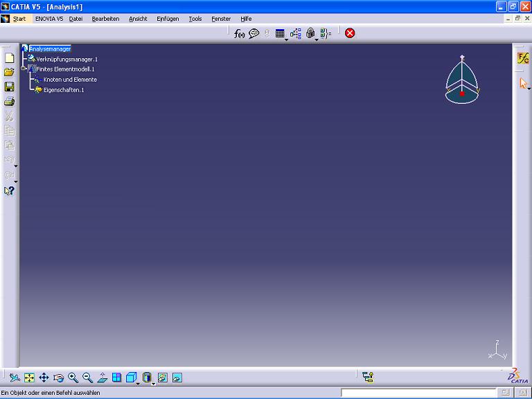

So hab mal wieder ne DAU Frage, lach...
Hab im Internet einige Bilder von dem was Fluent machen kann gesehen.
Schaut ja schonmal genial aus.
Jetzt habe ich mir die Software besorgt und installiert und wollte auch mal in ein paar Rohren was rumfliegen lassen.
Wenn ich jetzt im Catia auf die Fluent Workbench wechsel zeigt es mir da aber keine Werkzeuge an?!
In den Optionen kann man zum Fluent auch nix einstellen auch leer.
Brauch ich ne andere Lizenz für's Catia oder wo liegt der Fehler?
Fluent ist Version 1.0.8 (ich weiß ist für R15 aber soll auf R16 auch laufen).
Oder muss ich erst ein Netz erstellen usw. usf.?
Aber normal müsste es dann mir doch alle Symbole "grau unterlegt" anzeigen.
Danke schonmal

Du brauchst für Fluent eine Fluent-Lizenz (Ansys Inc.) und mind. zusätzlich die MD2 + GPS Lizenzen für Catia.
Gegebenenfalls sind optional die Lizenzen FMD / FMS / GAS / EST / PEO Lizenzen für Catia
notwendig.
Besitzt du eine Lizenz für FFC?
Ist "Fluent for Catia" überhaupt als Studentenversion verfügbar?

was hast du denn installiert?
Eine uncounted-nodelock Lizenz oder floating/counted-nodelock Lizenz?
Bei einer Studentenversion gehe ich mal davon aus, dass du wie bei einer Demoversion eine uncounted-nodelock Lizenz besitzt.
Diese Lizenz läuft dementsprechend nur auf deinem PC und wird nicht über einen Lizenzserver bereitgestellt.
Das von Ansys dir zugeschickte Textfile der Lizenz ist als license.dat zu speichern und im FFC-Installationsverzeichnis zu hinterlegen.
Bei einer floating/counted-nodelock Lizenz hingegen ist der Fluent Lizenzserver zu installieren und bei der Installation von FFC die Portnummer sowie die der Name des Lizenzserver zu vergeben.
Was davon hast du denn gemacht?

Also diese license.dat habe ich.
Ich habe aber ein Client License Setup. Das hab ich auch schonmal ausgeführt als nix ging.. keine Änderung
