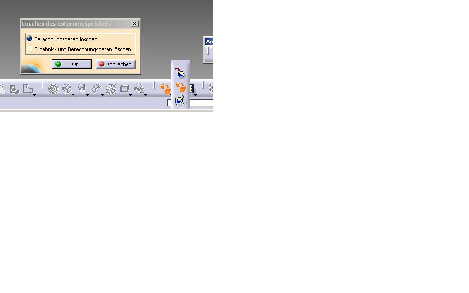

hallo,
ich habe ein problem beim speichern von ergebnissen von fem-simulationen.
und zwar schreibe ich gerade eine semesterarbeit und muss eine cd mitabgeben,
auf der meine erstellten bauteile, zeichnungen etc. sind.
ich will nun auch die fem-simulationen darauf brennen, weiß aber nicht, welche dateien ich alle dafür
brennen muss. und in welcher anordnung. computations, results...?
es soll so sein, dass man die kompletten daten (parts, products, analysis) von der cd auf den rechner
kopieren kann und dann z.b. an einem part was ändert und sofort in der analysis (die man auf seinen pc kopiert hat)
die änderung durchrechnen lassen kann, also ohne erst eine komplett neue analyse erstellen zu müssen.
welche dateien, muss ich dafür alle auf die cd brennen und wie löse ich das problem mit der verlinkung der dateien?
viele grüße und ein schönes wochenende,
sebastian

Hallo Sebastian,
ich würde aus dem Analysemodell mit Datei / senden an alle vorgeschlagenen Dateien in ein neues Verzeichnis schicken und dieses Verzeichnis dann brennen.
Mörchen

noch ein Tip zum platzsparen.
Du musst nur die Analyse Results mit kopieren.
Analyse Computations kannst Du (in der Analyse) löschen.
kri

hallo!
erstmal danke für eure antworten.
also ich hab das jetzt mal so gemacht, hab also alle vorgeschlagenen dateien an ein verzeichnis gesendet bis auf die computation datei. allerdings funktioniert es nicht, wenn ich die computation datei weglasse.
wenn ich dann die analyse in dem ordner öffe, an den ich sie gesendet habe, zeigt er mir immer an, dass ihm die computation datei fehlt und ich muß die berechnung erneut durchlaufen lassen.
ne idee?

Hallo Sebastian,
Nimm die Datei eben mit...

Du musst dir Computationdatei in der Analyse löschen.

nochmal zum Thema 'Speichern'. Ich habe folgendes Problem, ich habe 4 verschiedene Lagerfälle für ein und das selbe Problem. Jetzt habe ich nach und nach die Berechnungen durchlaufen lassen (je ca. 2h) und dann als seperate Analyse-File gespeichert. Ich habe wie von Kri beschrieben die Computation-Teile aus dem File gelöscht.
Trotzdem kann ich nach dem Schließen von Catia nur die letzte der Berechnungen einsehen, die anderen Daten muss ich wieder neu ermitteln.
Könnte es daran liegen das ich alle Berechnungen auf ein und die selbe Baugruppe beziehe und nur die Lagerungen ändere? Wenn ja müsste ich ja 4mal die gleiche Baugruppe abspeichern und dann jeweils dazu eine Berechnung.
Die Result-Files sind auch noch im gleichen Ordner, ich habe sie aus Testgründen auch mal umbenannt und dann die Analyse-Daten geöffnet, hier wiederum kam ein Verweis, dass das dazugehörige Ergebnis der Simu nicht mehr gefunden werden kann.
Kann ich nachträglich die Resultfiles wieder in die Baugruppe laden bzw. kann ich die Result-Files seperat öffnen? Wenn ja welche Lizens brauche ich dafür, ich hab hier GAS zur Verfügung, die bisher auch immer ausreichend war.
Ich danke euch für alle Hinweise
MfG Basin

erstellt am: 14. Nov. 2007 14:40    Editieren oder löschen Sie diesen Beitrag!  <-- editieren / zitieren -->   Antwort mit Zitat in Fett Antwort mit kursivem Zitat    Unities abgeben: 1 Unity (wenig hilfreich, aber dennoch)2 Unities3 Unities4 Unities5 Unities6 Unities7 Unities8 Unities9 Unities10 Unities Nur für wastl123 10 Unities + Antwort hilfreich
wenn Du die ganze Zeit in einer Datei gearbeitet hast ja.
Dann hast Du deine alten Ergebnisse immer wieder überschrieben.
Lege einfach in Deiner Analyse alle 4 Lastfälle getrennt an.
Oder Mache 4 Analysen in 4 Verzeichnissen.

erstellt am: 14. Nov. 2007 14:45    Editieren oder löschen Sie diesen Beitrag!  <-- editieren / zitieren -->   Antwort mit Zitat in Fett Antwort mit kursivem Zitat    Unities abgeben: 1 Unity (wenig hilfreich, aber dennoch)2 Unities3 Unities4 Unities5 Unities6 Unities7 Unities8 Unities9 Unities10 Unities Nur für wastl123 10 Unities + Antwort hilfreich
Ok. Ich hab schon damit angefangen und es funktioniert. Danke für die Antwort/Bestätigung!
