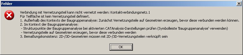

Hallo, wo ist diese Symbolleiste?
Ich finde sie nicht.
Gruß Str

ich bin mir nicht sicher, vielleicht ist die Symbolleiste "Analyse von Stuetzelementen" gemeint.

Danke für den Hinweis, ich habe mein "Fehlerproblem" wie folgt gelöst.
FEM Baugruppe:
1. Ich hatte eine Basisgruppe (2 Teile) berechnet, ok
2. Ein Teil hinzugefügt (um die versteifende Wirkung zu testen),
  Fehlermeldung siehe oben
3. was nun, mehrere Versuche, erfolglos
4. Baugruppe neu vernetzt mit 3 Teilen, kein Fehler, ok
5. Baugruppe neu vernetzt mit 4 Teilen, ok

wenn Du in eine Baugruppe mit vorhandener Analyse ein neues Teil einbringst,
musst Du Netzeigenschaften (Symbol mit Pyramide) und 3D-Eigenschaften (Symbol mit gelben Würfel)
erzeugen/definieren.
Edit:
Pyramide klicken, dann Hauptkörper des neuen Teiles wählen.
Mit dem Würfel genau das gleiche machen.
Oder zuerst den Würfel dann die Pyramiede? weiß ich jetzt nicht
Edit Ende
Dann läuft die Vernetzung/Berechnung auch wieder und man muss nich immer die ganze Baugruppe neu vernetzen
und dann die ganzen Randbedingungen neu einbringen. Das kann kann ganz schön in die Zeit gehen.
