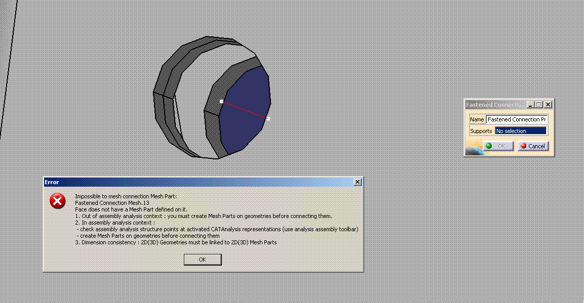

ich habe mal wieder eine Frage bzw. Problem, und hoffe ihr könnt mir weiter helfen. Ich habe einen Blechträger an dem ein Gusshalter mit Schrauben angebracht wird. Das Gussteil habe ich mit SOLIDS vernetzt den Blechträger mit SHELL-Elemente. Bevor ich die Fixe Verbindung definiert habe, bin ich hingegangen und habe eine allgemeine Verbindung definiert. Diese Verbindung habe ich einmal mit der Mantelfläche der beiden Bohrungen realisiert, und einmal mit der Mantelfläche des Gussstücks und den Kreislinien des Trägers. In beiden Fällen kam die Meldung die im Anhang zu finden ist.
Meine Frage ist, hatte jemand schon eine ähnliche Fehlermeldung, wie kann man dieses Problem lösen? Macht Catia generel Schwierigkeiten wenn sie eine Verbindung zwischen einem Solid vernetzten Bauteil und einem Shellvernetzten Bauteil herstellen soll?

aktiviere mal die Netzdarstellung.
Es kann sein das dein Netz in den Löchern zu grob ist.
So das nach der Vernetzung dort keine Netzelemente auf den Faces sind die
Du für die Verbindung angegeben hasst.
Wenn dem so ist einfach lokale Netzgrösse auf die Mantelflächen geben.

Hallo Ramón,
wenn ich Dich richtig verstanden habe, hast Du die Zylinderfläche der Bohrung eines Bauteils selektiert, welches Du aber als Shell vernetzt hast.
Die Fehlermeldung deutet meine Annahme ebenfalls an.
sag bescheid, ob ich richtig liege

Hallo Markus,
Treffer!! Genau so ist es. Habe das Problem nun dadurch gelöst, dass ich die Bohrungsdurchmesser ausgewählt habe.
