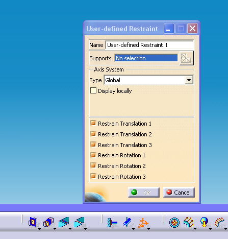

aus der FEM ist mir bekannt, das man Bauteile oder Baugruppen die bezüglich einer Ebenen symmetrisch sind spiegeln kann sowie deren Randbedingungen. Wie lässt sich dies in GPS  und GAS realisieren? Ich komme leider nicht weiter.

ich glaube Du meinst symmetrie Randbedingungen. Diese kann man setzen wie Du richtig sagst bei symmetrischen Bauteilen um Rechenzeit zu sparen bzw. um kniffliegen Einspannungen aus dem Weg zu gehen.
Den Befehl in CATIA dazu hab ich angehangen. Hier kannst Du die einzelnen Freiheitsgrade (x,y,z & rotatorisch um x,y,z) so setzen das die symmetrie Bedingung erfuellt ist. Aber auf den Betrag der Lasten aufpassen, der aendert sich natuerlich.
Es waere hilfreich wenn Du eine Kopie deines Bauteils anhaengen wuerdest.

Ich würde alle Checkbottons deaktivieren bis auf die normale Richtung zur Symmetrieebene.

Du kannst auch problemlos das halbe Teil rechnen.
Wenn es wirklich symmetrisch ist, auch die Belastung!
Einfach starres virtuelles Teil auf die Schittplane packen und UserEinspannung
als Dreh/Gleitlager definieren.
D.h. bei SymPlane XZ:
ACHTUNG es darf keine Y-Komponenete in der Belastung sein.
T1 frei
T2 fix
T3 frei
R1 fix
R2 frei
R3 fix
