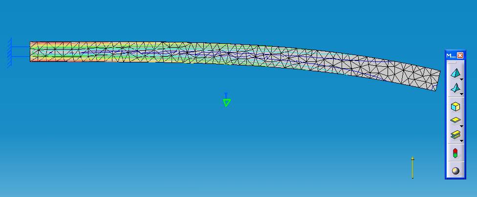

Ich habe eine Frage zu einem fest eingepannten Biegebalken in CATIA V5 GPS.
Spanne ich einen Balken fest ein und leite eine Kraft am anderen Ende senkrecht zum Profil ein (siehe Bild 1), so erhalte ich ein Ergebnis, welches leider nicht der Realität entspricht. Die Länge des Balkens nimmt nämlich zu bzw. die Kante der Krafteinleitung im verformten Zustand liegt exakt über der Kante der Krafteinleitung im Ausgangszustand. Kann mir jemand sagen, woran das liegt bzw. wie ich eine realistische Verformung berechnen kann?

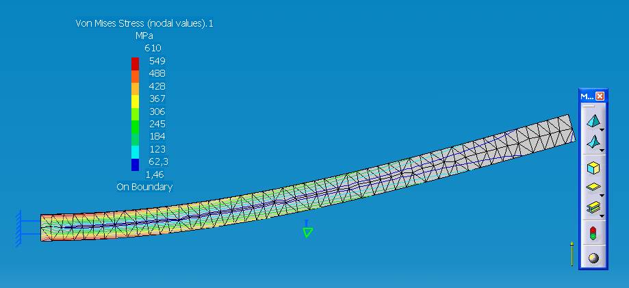

Beim Modellieren des Balkens im verformten Zustand (Kreisabschnitt) und einer Krafteinleitung am Ende (Bild 2), bleibt die Balkenlänge scheinbar konstant. Leider aber nur scheinbar. Die Länge unterscheidet sich zur Länge des Balkens im Ausgangszustand - entspricht also ebenfalls nicht den Erwartungen. Aber warum liegen in diesem Fall die Kanten der Krafteinleitung nicht übereinander, sondern sind seitlich verschoben?

Das liegt daran, dass CATIA nur ein linear rechnet. Die Effekte die du aber erwartest sind eine geometrische Nichtlinearität.

Ah, ok. Hab mir schon sowas in der Art gedacht. Danke.
Aber wieso sehe ich dann eine Längenänderung beim Balken, der als Kreisabschnitt im Ausgangszustand belastet wird?

Keine Ahnung.
Vielleicht hast du den Skalierungsfaktor der Ergebnisdarstellung nicht auf 1 gesetzt.
