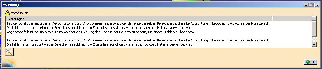

Hallo alle zusammen,
ich befasse mich derzeit mit der FEM eines Kohlefaser-Composites. Berechnet werden soll ein Stab aus mehreren CFK-UD-Schichten. Die entsprechenden Materialbiobliotheken der einzelnen UD-Schichten habe ich bereits angelegt und das Bauteil mit dem Composite-Designer erstellt. Die FEM selbst funktioniert soweit problemlos inklusive schichtenweiser Analyse. Jedoch erhalte ich beim Vernetzen, die im Anhang dargestellte Fehlermeldung. Mir fehlt diesbezüglich die Erfahrung, um diese korrekt zu interpretieren. Hauptproblem ist die Ausrichtung einzelner FEM-Elemente zur Z-Achse der gewählten Rosette im Composite-Designer. Vielleicht kann mir jemand von euch weiterhelfen und diesbezüglich einen Tipp geben, wie das Problem zu beheben ist. Vielen Dank!

Hallo Sven
Vielleicht hast du das Problem ja schon geloest.
Eventuell liegt eine deiner Flaechen in der yz Achse der Composite Rosette. In diesem Fall kann Catia die x Achse nicht auf die Flaeche projizieren und somit ist die Faserrichtung des Laminates nicht bestimmt.
Versuche die Rosette etwas zu drehen, so dass die x Achse nicht mehr senkrecht auf dem Laminat steht.
Oder die etwas unschoenere Loesung ist, wenn du die Flaechen ganz minim aus der Senkrechte nimmst, dann funktioniert es auch wieder.
Tinu
