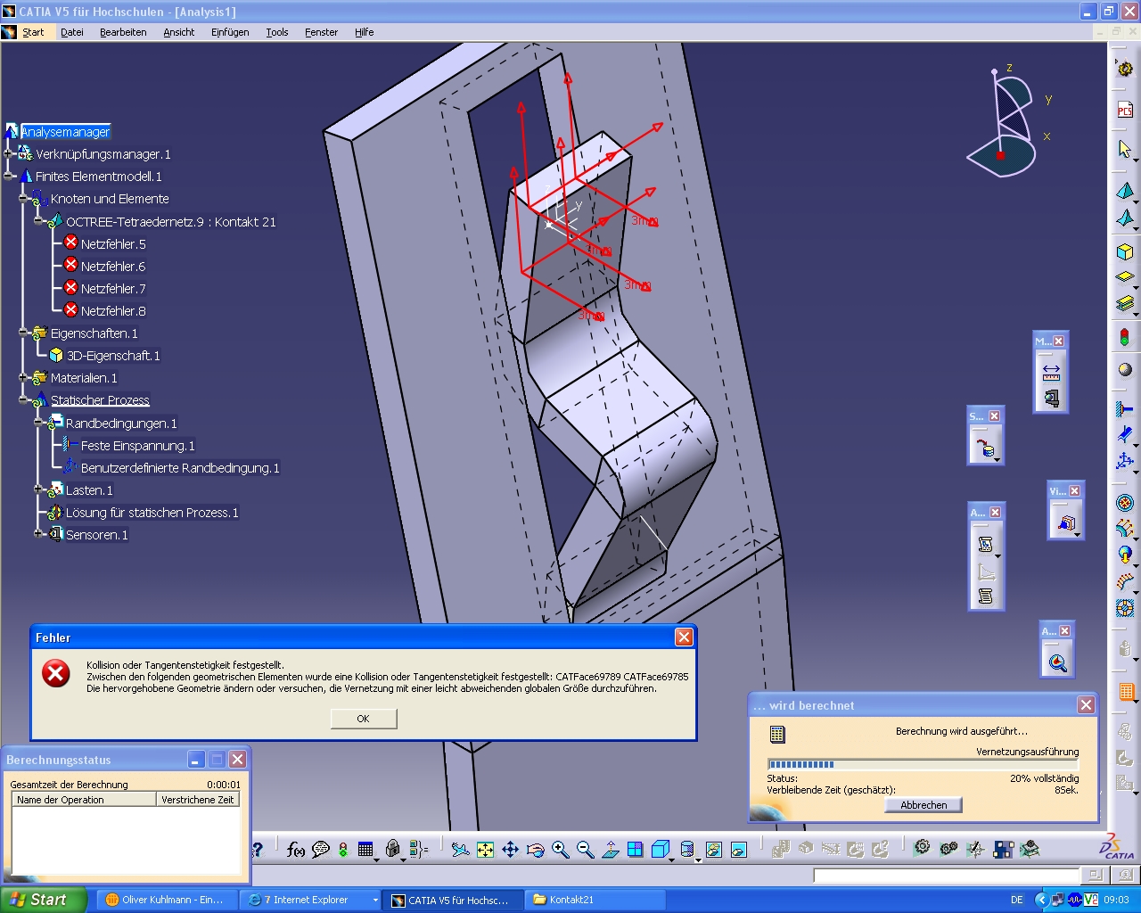

ich möchte eine Verschiebungsanalyse einer Lasche von einem Blech berechnen. Beim berechnen kommt diese Fehlermeldung. Ich denke Catia erkennt die Kontaktflächen zwischen Lasche und Blech nicht. Was muss ich tun?

Hallo ollikuhli,
vielleicht muss ein kleiner Spalt seitlich zwischen der Lasche und der Umgebung sein. Ich kann es nicht sehen, aber es scheint mir, als wäre die Lasche an manchen Stellen mit dem Blech seitlich verschmolzen.

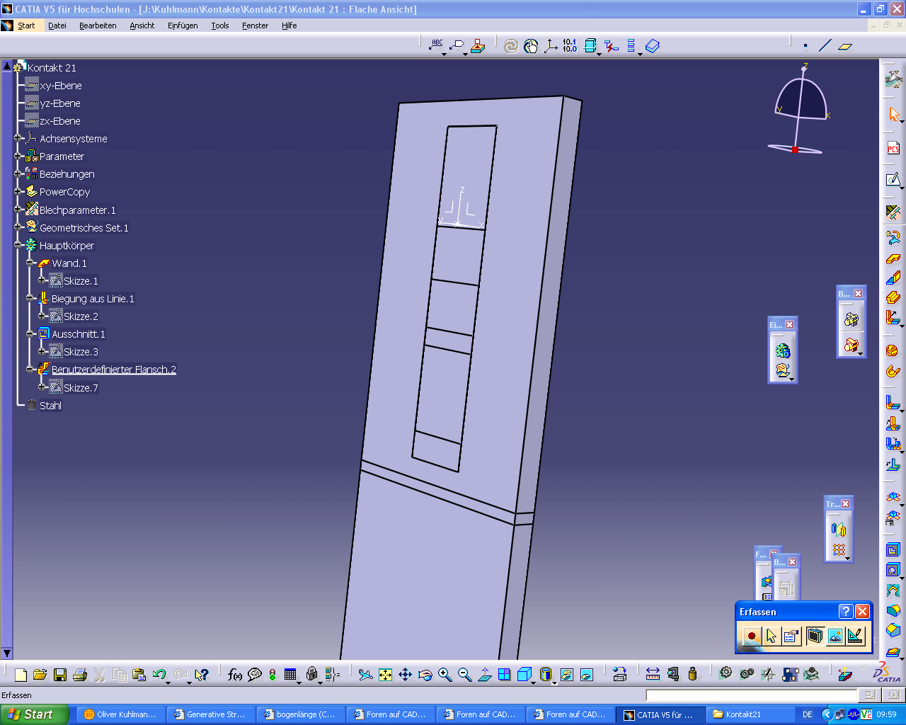

Gut okay, aber ich habe das Blech mit Generative Sheetmetal design erzeugt. Müsste Catia dann nicht von selbst erkennen, dass Bauteil sich dort zwar berührt aber nicht fest verbunden ist? Anbei das abgewickelte Blech...

erstellt am: 31. Aug. 2007 11:01    Editieren oder löschen Sie diesen Beitrag!  <-- editieren / zitieren -->   Antwort mit Zitat in Fett Antwort mit kursivem Zitat    Unities abgeben: 1 Unity (wenig hilfreich, aber dennoch)2 Unities3 Unities4 Unities5 Unities6 Unities7 Unities8 Unities9 Unities10 Unities Nur für ollikuhli 10 Unities + Antwort hilfreich
CATIA erkennt was?
edit:
OK Spass beiseite.
Zur FEM gehört das preprocessing.
D.h. Du mußt das Modell vorbereiten um es berechnen zu können.
In der Realität ergibt sich dort doch auch zumindest der Schneidspalt.
Ein FEM-Modell muss nicht unbedingt 100% identisch mit dem echten teil sein.
Das geht meistens auch gar nicht.

erstellt am: 31. Aug. 2007 12:24    Editieren oder löschen Sie diesen Beitrag!  <-- editieren / zitieren -->   Antwort mit Zitat in Fett Antwort mit kursivem Zitat    Unities abgeben: 1 Unity (wenig hilfreich, aber dennoch)2 Unities3 Unities4 Unities5 Unities6 Unities7 Unities8 Unities9 Unities10 Unities
Okay irgendwie hast du ja Recht Habe jetzt links und rechts einen Spalt kleinen Schneidspalt gelassen und schon funktioniert es einwandfrei! Danke für eure Antworten und ein schönes WE!!
