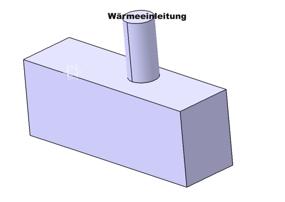

gibt eine Möglichkeit (Part-Teil) ein Temperaturfeld an eine definierte Stelle zu setzen um den Temperaturverlauf von dort zu simulieren? (siehe Bild)
mfg jochen

Ich bin mir nicht ganz sicher, aber ich glaube CATIA kann keine thermischen Simulationen durchführen. Wenn du das in CATIA machen möchtest, müsstest du eine integrierte Erweiterung der FE-Funktionalitäten nutzen (also einen CAA-Partner).
Ich weiß dass es die Integration von Abaqus (gehört ja jetzt auch zu DS) mit ihrem Produkt "Abaqus for CATIA" (AFC) kann. Mehr Info's dazu gibt es wahrscheinlich auf deren neuen Homepage www.simulia.com
Ansonsten kann das außerhalb von CATIA von relativ viele FE-Tools gelöst werden.

Soviel ich weiss kann man mit der EST Lizenz Temperaturfelder generieren.
In wieweit dass Deinen Anwendungsfall trifft, kann ich mangels EST nicht sagen.
