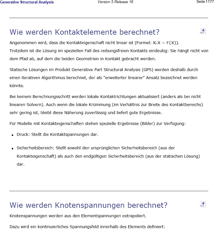

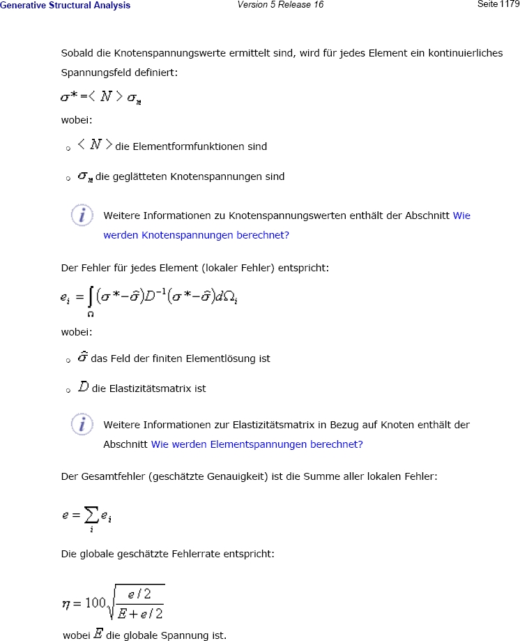

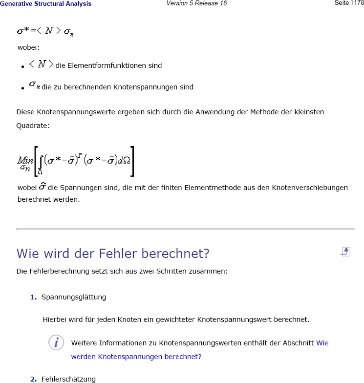

Hallo CAmembert,
ich hab die entsprechende Stelle in der Doku gefunden und häng sie als Screenshots an.

Hallo CAmembert,
die Screenshots sind aus der Catia-Hilfe (PDF-Version).
Ansonsten erinnere ich mich, kürzlich was gelesen zu haben, was leichter verständlich war. Ich versuch, die Stelle heute abend wieder zu finden und schreib morgen wieder.

Hallo CAmembert,
nach langem Suchen hab ich die Stelle wiedergefunden, hier die etwas zusammengefasste Abschreibung:
Die Darstellung der Genauigkeit bzw. die Fehlerabschätzung  macht eine Aussage über die Qualität der Berechnungsergebnisse.
Hierzu wird die Gesamtdehnungsenergie des Bauteils auf Grund der Verformung mit der Energie, die durch die äußeren Lasten erzeugt wird, ins Verhältnis gesetzt.
Prozentualer Fehler P=1/(√(1+(1/R))*100  (in %)
R=∑(dEe/Eg)
dEe: Fehlerdehnungsenergie pro Element
Eg: Gesamtdehnungsenergie des Bauteils
Die Fehlerdehnungsenergie wird bestimmt auf der Basis von geglätteten Spannungen nach dem Verfahren von Zienkiewicsz. (Aus „Finite-Elemente-Methoden mit CATIA V5 von Werner Koehldorfer, Hanserverlag. S.156)
Ich hoffe, das hilft.
