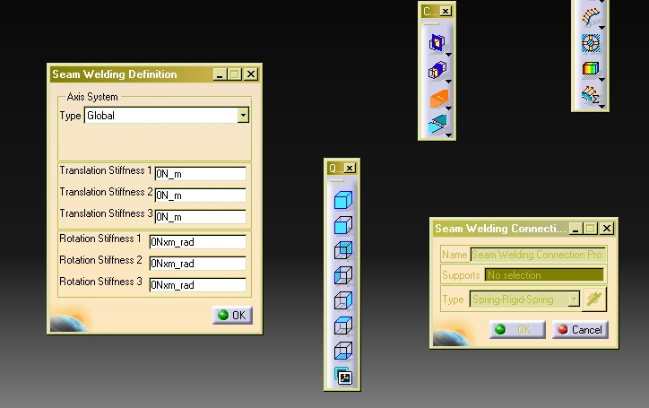

Hallo Kri...
das ist eher schlecht, gibt es denn da keine andere geeignete Funktion?
Kenn mich nich so gut aus... in wie weit könnte man soetwas bspw. über eine Nahtschweissverbindung mit angebener Verschiebsteifigkeit simulieren?
Oder anders gefragt - was drückt die Funktion Verschiebesteifgkeit aus?

erstellt am: 24. Jul. 2007 18:16    Editieren oder löschen Sie diesen Beitrag!  <-- editieren / zitieren -->   Antwort mit Zitat in Fett Antwort mit kursivem Zitat    Unities abgeben: 1 Unity (wenig hilfreich, aber dennoch)2 Unities3 Unities4 Unities5 Unities6 Unities7 Unities8 Unities9 Unities10 Unities Nur für CAmembert 10 Unities + Antwort hilfreich
Sorry, über Verschiebungssteifigkeit bin ich noch nicht gestolpert.

...gemeint ist das hier (siehe Anhang).

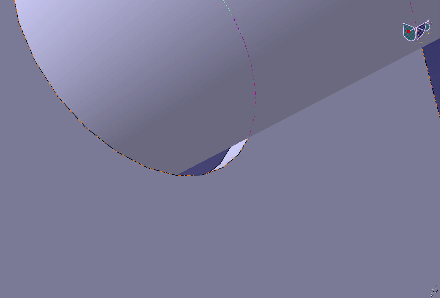

erstellt am: 24. Jul. 2007 18:48    Editieren oder löschen Sie diesen Beitrag!  <-- editieren / zitieren -->   Antwort mit Zitat in Fett Antwort mit kursivem Zitat    Unities abgeben: 1 Unity (wenig hilfreich, aber dennoch)2 Unities3 Unities4 Unities5 Unities6 Unities7 Unities8 Unities9 Unities10 Unities
Du hattest ja schon geantwortet - Dank dir!
Bauteil 1 (bspw. 80er U-Profil) liegt in Bauteil 2 (bspw. 100er U Profil) - Bauteil 2 wird gezogen und verwunden. Bauteil1 ist festgespannt. Beide sind über den Bolzen verbunden.
Das Problem gestaltet sich im Einzelnen wie folgt:
Das Bauteil 2 verformt sich, der Bolzen schnappt heraus - alles ist im Eimer.
In der Realität würde man erwarten, der Bolzen drückt in das Loch des Bauteils und ruft dort einen gewissen Widerstand gegen das Aufbiegen des Bauteils hervor.
Leider stellt sich das so überhaupt nicht ein.
Erschwerend kommt eine realtiv dünne Materialdicke hinzu von 2-3mm.

erstellt am: 25. Jul. 2007 08:20    Editieren oder löschen Sie diesen Beitrag!  <-- editieren / zitieren -->   Antwort mit Zitat in Fett Antwort mit kursivem Zitat    Unities abgeben: 1 Unity (wenig hilfreich, aber dennoch)2 Unities3 Unities4 Unities5 Unities6 Unities7 Unities8 Unities9 Unities10 Unities Nur für CAmembert 10 Unities + Antwort hilfreich
was Du da machen willst klingt nach großen Verformungen... incl. Reibung und Versgen.
Da ist CATIA wohl fehl am Platz, klingt fast nach LS-DYNA.
