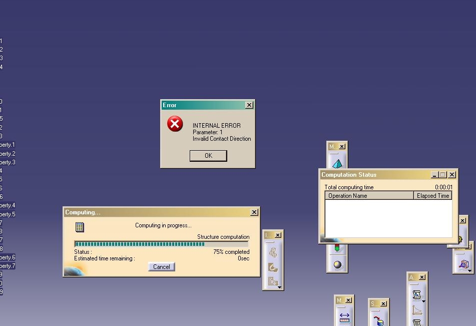

Hallo! -
habe einen Zusammenbau der nun mittels CATIA FEM überprüft und ggf. nachdimensioniert werden soll.
Leider funktioniert nicht alles wie gedacht, besser gesagt die dringend benötigten Kontaktverbindungen generieren bei mir den im Anhang zu sehenden Fehler.
Was hat das zu bedeuten?
Ich habe die Geometrien schon emsig nach Durchdringungen untersucht - konnte aber nix finden.
Leider bekommt man bis auf dieses kleine Fenster kein weiteres Feedback von CATIA.
Eine weitere Frage die ich unabhängig von der Fehlermeldung zur Kontaktverbindung habe:
Müssen die verbundenen Flächen im Ausgangszustand in irgendeinerweise aufliegen, oder können diese auch einen kleinen Offset von 1mm o.ä. haben?
Komm da leider nicht weiter & bitte euch um Mithilfe...

ich hatte die Fehlermeldung auch schon.
Da hatte ich viele Kontakte in einer Analyseverbindung zusammengefasst.
Als ich die Kontakte auf einzelne Analyseverbindungen aufgeteilt hatte lief es problemlos.
Liegt wohl im Kontaktverhalten. Da ist abheben normal zur Fläche erlaubt.
Wenn es dabei zu viel um die Ecke geht wird das schwierig.

Vielen Dank für die Antwort kri,
habe mich heute auch weiter mit dem Problem beschäftigt & die Clash Detection übers den Zusammenbau geschickt und tatsächlich gab es eine Überschneidung von 2,7e-5 bei 2 Bauteilen - diese habe ich beseitigt. Ich weiß nicht ob es nun tatsächlich die Ursache war jedenfalls habe ich danach den ganzen FE Zusammenbau erneut zusammengestzt und es funktioniert!
Jedenfalls Vielen Dank für deine Antwort!

nein!
Beim Clash kriegst Du eine andere Fehlermeldung.
Da wird dir irgentwas von Überschneidung erzählt, die nicht sein darf.
In diesem Falle einfach den Sicherheitsbereich in der Kontaktdefinition aktivieren.

Hallo! -
ich habe heute noch einmal testweise genau den Sachverhalt wie von Kri beschrieben nachgestellt, er hatte definitiv recht, die Fehlermeldung kommt immer dann wenn man mehrer Flächen in einer Komponente der Analyseverbindung ausgewählt hatte.
Nochmals Danke für den Rat Kri - wieder was gelernt!
Dammit man das auch in Zukunft mit der Suche findet schreib ich mal den Wortlaut:
Invalid Contact Direction
