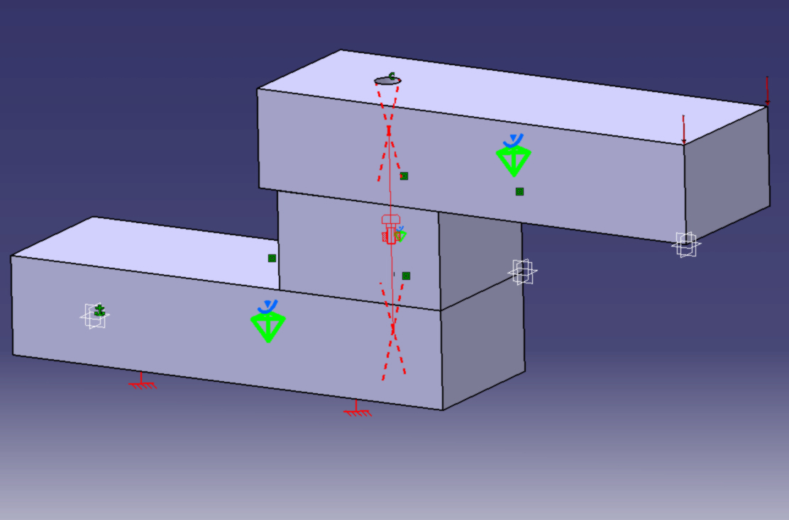

Guten Tag,
ich habe morgen eine Presentation, komme aber mit Schraubenrechnung nicht klar.
Am besten schauen sie das Bild an.
Habe drei Teile, das obere und untere werden verschraubt. Das Teil in der mitte wird nur dazwischen geklemmt.
Wenn ich das rechne dann kommt immer eine Fehlermeldung, das das Teil in der mitte lose ist.
Wenn ich die Teile fix verbinde dann gehts.
Wie soll das Teil in der Mitte an die anderen gebunden sein, das es immer noch als Schraubverbindung funktioniert.
Dannke.

Versuch mal eine Kontaktverbindung zwischen den Einzelteilen einzufügen (Flächenpressung).
Gegebenenfalls musst du noch den Rotationsfreiheitsgrad um die Schraubenachse des mittleren Teils einschränken.

Danke für den Rat,
mit Kontaktbedingungen habe ich es versucht, kommt die gleiche Meldung.

je nach dem was Du wissen willst, z.B.:
Gleitverbindung: KlotzMitte - KlotzOben
Gleitverbindung: KlotzMitte - KlotzUnten
Gleitverbindung: KlotzMitte - Schraube
