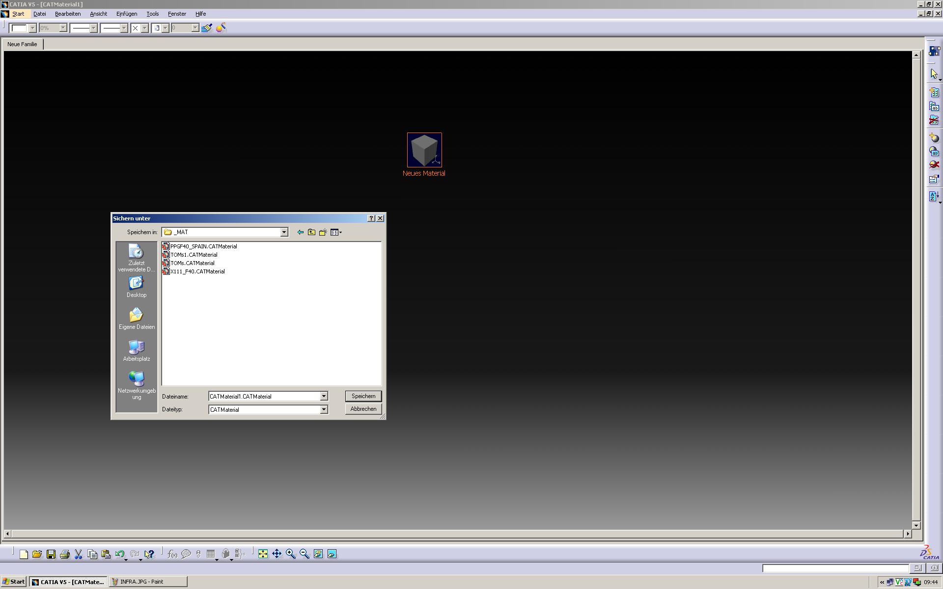

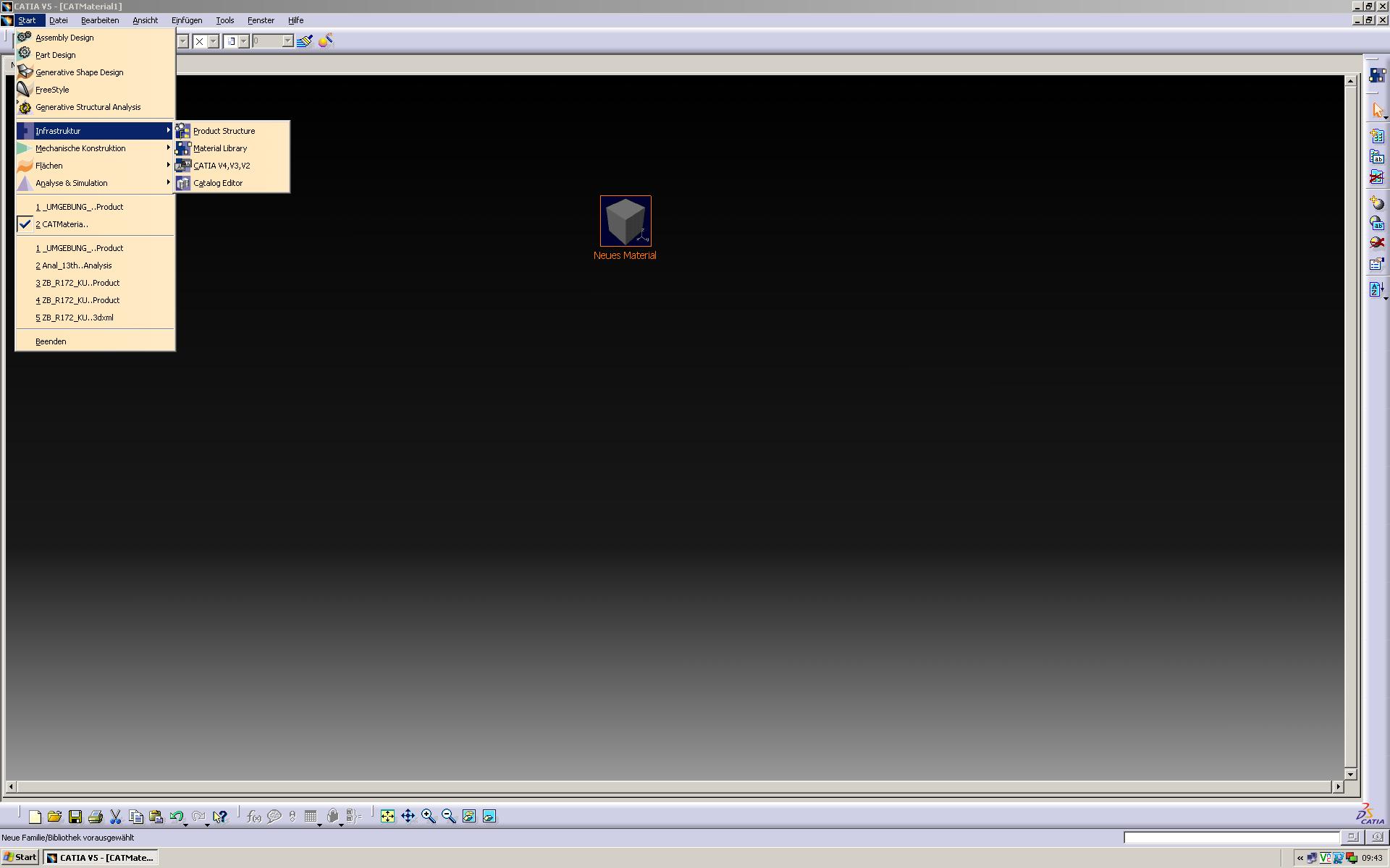

erstellt am: 09. Jul. 2007 09:46    Editieren oder löschen Sie diesen Beitrag!  <-- editieren / zitieren -->   Antwort mit Zitat in Fett Antwort mit kursivem Zitat    Unities abgeben: 1 Unity (wenig hilfreich, aber dennoch)2 Unities3 Unities4 Unities5 Unities6 Unities7 Unities8 Unities9 Unities10 Unities Nur für sekon 10 Unities + Antwort hilfreich
für neuen Katalog einfach Start - Infrastructure - Material Libary.
Es entsteht ein neuer Katalog den man an einen beliebigen Ort speichern kann.
