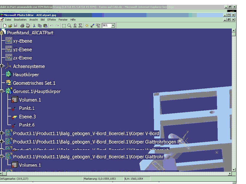

Also wenn ich das umwandle bekomm ich das!!
wie kann ich das nun verwenden um ein Part daraus zumachen und dann auch noch eine FEM Berechnung durchführen!!

du musst, wie schon oben erwähnt, die einzelnen Bodies (Symbol mit einem grünen und einem kleinen blauen Zahnrad) mit Hilfe von Boolschen Operationen (am besten Add) zum Partbody (Symbol mit nur einem grünen Zahnrad) hinzufügen, weil nur der PartBody für die FEM-Berechnung berücksichtigt wird. Dann muss halt noch ein Material vergebn werden, FEM-Elemente definieren,...

ja danke hat mir sehr geholfen hat nun auch geklappt aber geht trotzdem nicht weil er eine Fehlermeldung bringt!!
Kollision oder Tangentenstedigkeit festgestellt.
zwischen den folgenden geometrischen Elementen wurde eine Kollision oder Tangentenstedigkeit festgestellt: CatEdge15150 CatEdge15150

Du kannst das mit dem AllCatPart erzeugen auch "erzwingen".
Erzeuge ein AllCatPart aus deinem Product1 (Product1_allcatpart), mit Häkchen bei merge all....
Dann hast Du immernoch mehrere Hauptkörper in diesem Part. Kopiere das gesammte Part (Product1_allcatpart), und füge es in einem neuen Product (Product2) ein. Nochmal AllCatPart erzeugen, wieder Häkchen bei merge ...
Jetzt hast Du ein Product2_allcatpart mit zwei Hauptkörpern drin. Das
Product2_AllCatPart, mit rechter Maustaste, zum Hauptkörper machen, den anderen löschen.
Dann nur noch das Material neu vergeben.
