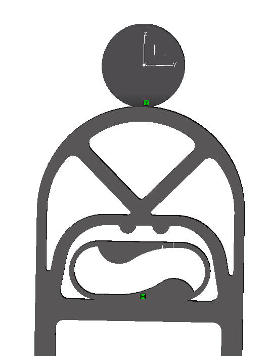

Hallo erstmal, ich bin Projektingenieur der Firma Hübner in Kassel und  arbeite ein wenig mit FEM. Zu Übungszwecken habe ich mal folgendes Problem versucht zu berechnen.
Ich habe einen Metallstab, d=10mm der auf ein Gummi-Holkammerprofil drückt.
Bis zu 12mm kann ich das Profil drücken, so das noch alles in Ordnung ist, dann müsste aber die obere Kammerwandung mit der unteren in Kontakt treten und eine andere Verformung erzeugen, wenn ich weiter drauf drücke.
Jetzt zu meiner Frage: Gibt es in Catia V5 eine Funktion mit der ich "späte" Kontaktbedingungen berechnen lassen kann. Es ist eine Baugruppe.
Da es ein Gummiprofil ist bräuchte ich ein Nichtlineares Berechnungsprogramm wie Ansys, aber wenn ich das Profil aus Stahl oder Alu mache und entsprechend belaste, stehe ich an dieser Stelle ja vor dem gleichen Problem.
Gibts da eine Lösung für??

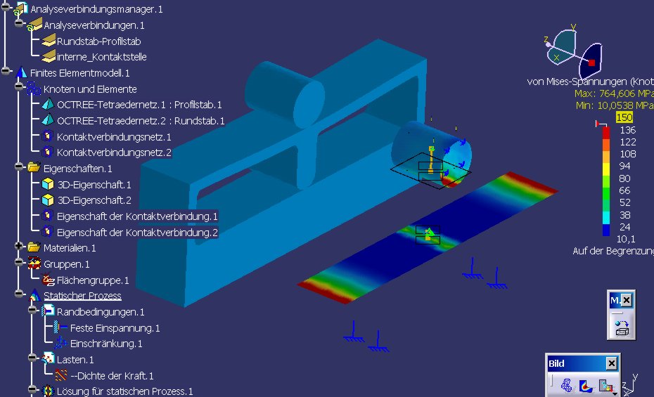

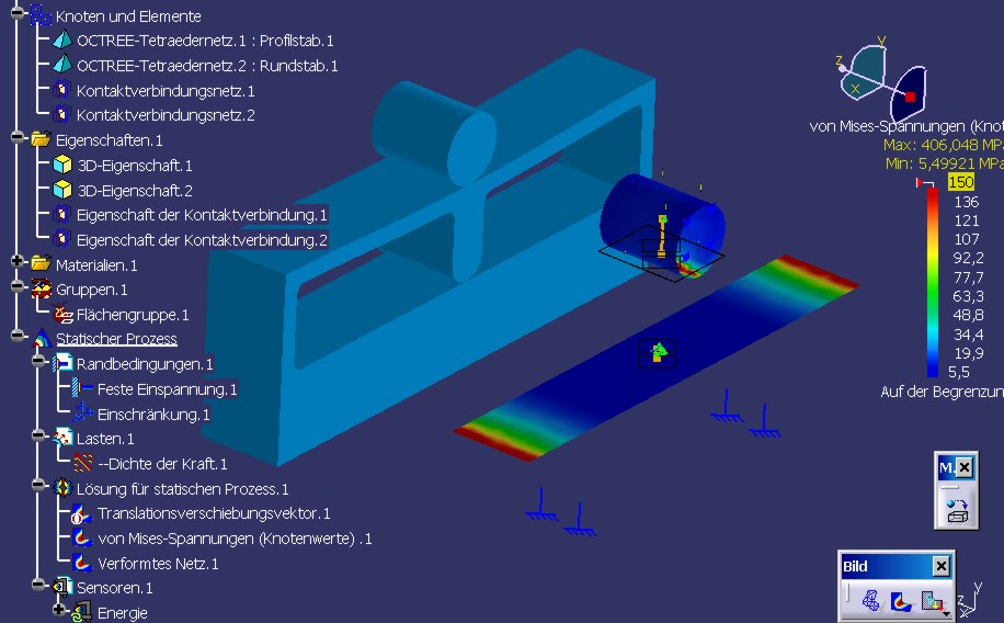

Hallo LKrug,
im Prinzip geht das natürlich auch mit CATIA-FEM. Im Beispiel (Anhang) habe ich eine interne Kontaktstelle, die erst nach 5 mm Durchbiegung aufsetzt.
Modellierung: 2 Analyseverbindungen, auf diese jeweils Kontaktverbindung.
Da die Kontaktverbindung zu den Nahen Verbindungen gehört, wäre noch zu prüfen, bis zu welchem Abstand Nahe gilt.
