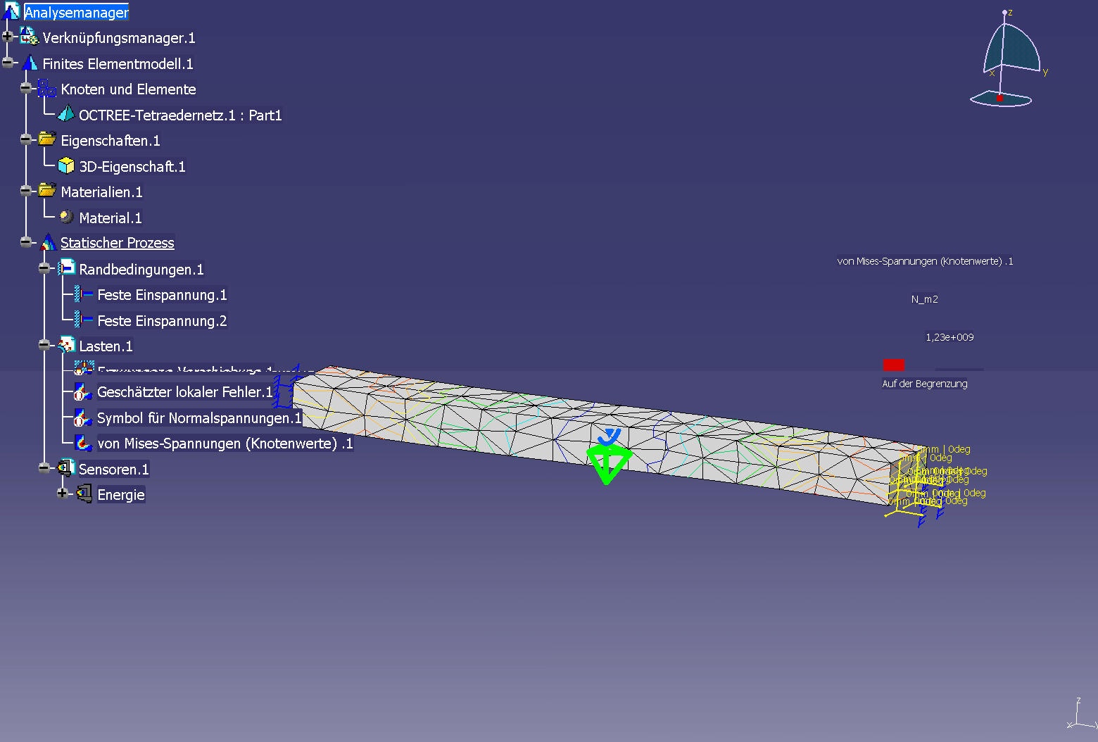

ich habe mal eine Frage, vielleicht kann sie mir einer schnell beantworten!
Ist es möglich in der GPS Umgebung eine definierte Auslenkung an einem Bauteil einzustellen und diese dann zu berechnen damit man die benötigte Kraft rausbekommt!
Ziel ist es z.b ein Rohr an einer Seite einzuspannen und dann die benötigte Kraft zuermitteln die benötigt wird um diese Rohr 5mm auszulenken.
ich danke schon mal für die Hilfe

kannst Du über Zwangsverschiebung machen.
An "bewegte" Geometrie eine Clamp setzen und diese dann Auslenken.
Noch einfacher:
Catia rechnet linear.
Also Rohr einspannen, Kraft drauf, rechnen, Auslenkung ablesen.
Dann mit einfachem Dreisatz F für 5mm ausrechnen.

hallo
vielen dank erstmal
aber nun das nächste Problem wenn ich die erzwungene Verschiebung aufrufe muss ich ja bei Einschränkungen eine Auswahl treffen aber ich kann ja keinen Punkt bei meinem Bauteil anwählen nur die Lagerung ansich !! und wo kann ich dann wie benötigte Kraft sehen die benötigt wird um die Auslenkung bzw Verschiebung zu erreichen!?
Das hier hab ich mal zur Anschauung angehängt aber hier kann ich keine Kraft ablesen oder!? und kann man die Darstellung auch umschalten das man nicht nur die Linien sieht wo die Kraft einwirkt sonder dies als fläche wie in der Hilfe bei catia siehe bild 2
THX

bei der Zwangsverschiebung kannst Du ablesen welche Spannungen bei der Verformung auftreten.
Für die benötigte Kraft musst Du den Weg über das Umrechnen nehmen.

also muss ich eine definierte Kraft in das Bauteil einleiten und schauen wie weit es sich verformt um es dann zurückzurechnen hab ich das richtig verstanden!!
die Maximalauslenkung bei der vorgegebene Kraft kann ich mir ja im menü anzeigen lassen !!
aber eine direkte Ausgabe der Kraft die benötigt wird für eine vorgegebene Verschiebung geht also nicht richtig!

Durch lokale Sensoren in den Lagerstellen kann man doch die Kräfte und Moment ausgeben lassen. Dadurch lässt sich doch (bei einfachen Fällen) die notwendige Kraft zur "Zwangsverschiebung" berechnen.
Oder lieg ich mal wieder völlig falsch?

Objekt "Sensor" im Strukturbaum markieren -> RMT -> Reaktionsensor.
So sollte es klappen.

den Sensor hab ich nun plaziert das geht auch aber nun muss ich ihn ja auch mit irgendwas belegen oder !? wollte da nun die last eingeben aber das wird wohl nur über eine Formel gehen oder kann ich da irgendwie direkt sagen mess die kraft!??
weil wenn ich doppelklick auf den Sensor mache kommt ja ein Menüfenster wo  ich das Stützelement usw eintragen kann aber nicht was er messen soll oder !?

Wenn du einen Sensor vom Typ "Reaktionssensor" erstellt hast sollte er dir direkt (nach dem Auswählen der Lagerstelle) die Momente und Kräfte am Lager anzeigen.
Schau mal in der Hilfe nach, ich hab leider grade keine GPS-Lizens.

so der Sensor sitzt aber bringt meiner Meinung nach nicht die richtigen Werte weil bei einer Auslenkung bzw Streckung eines Stahlrohrs bringt er nur eine Kraft von 0,39N raus scheint mir doch sehr wenig  sonst wäre ich ja Superman wenn das stimmen würde
woran kann das liegen das die Ergebnisse nicht stimmen !?? kann ich an dem Sensor was eingeben!!?? Einheiten oder so hab in der Hilfe nichts darüber gefunden leider!"
