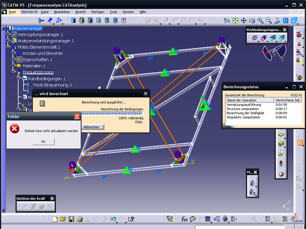

Hallo Catia-Gemeinde,
Bei der Frequenzanalyse meiner Baugruppe erscheint die Fehlermeldung "Einheit kann nicht aktualisiert werden".
Kann mir vielleicht jemand sagen woran das liegen könnte?
Vielen Dank bereits im Voraus,
Gruß Reyes

hasst Du vieleicht Kontaktbedingungen benutzt?
Setze die für die Frequenzanalyse auf fix um.

Hallo Kri,
wie meinst Du das mit den Kontaktbedingungen? Habe, abgesehen von Nahtschweißverbindungen, ausschließlich Verbindungen über "Eigenschaften der fixierten Verbindungen" verwendet und dort unter "Stützelemente" die entsprechende Kontaktbedingung meiner Baugruppe selektiert...

ich erinnere mich. Das Problem hatte ich auch schon mal.
Ich kann mich aber nicht erinnern woran es lag.
In meinen Schulungsuterlagen steht zur Frequenzanalyse als Kurznotiz:
"-FEM-Modell ohne Kaontaktbedingungen
-Vernetzung von Solids mit TE10-Elementen (grobes Netz reicht)"
Mit Kontaktbedingung ist die Eigenschaft der Analyseverbindung gemeint.
Aber wenn Du fixierte Verbindungen hasst wird es das nicht sein.
