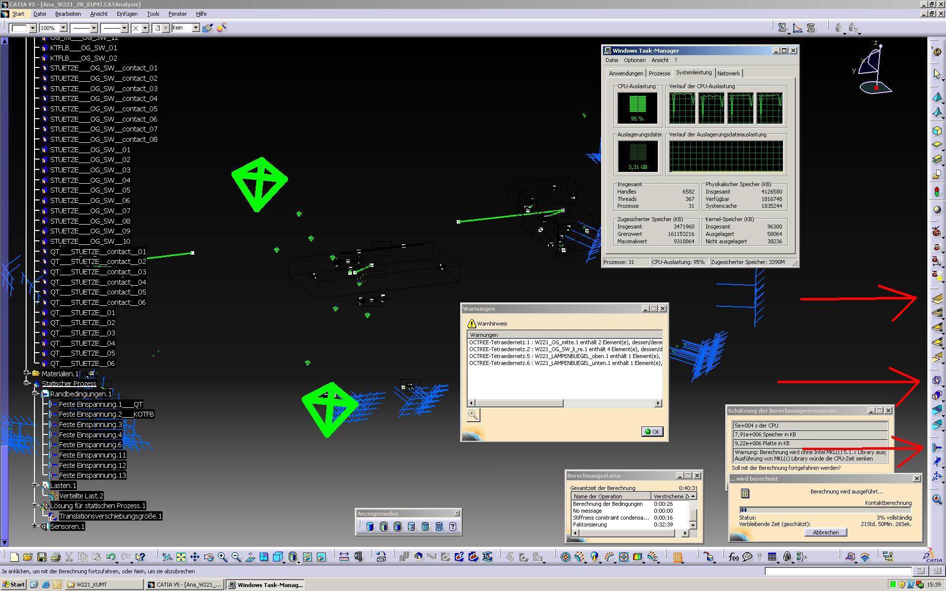

Hallo zusammen ! (siehe ANHANG!!)
Ich habe folgendes Profil mit Hexaelementen beaufschlagt. Die Extrusion, die Zusammenfassung der Elementengruppen und auch sonst alles klappte Prima. Allerdings kann ich für die Pendelrollenlagerung in der Mitte (siehe Bild) nur die benutzerdefinierte Randbedingung nutzen. Es muss aber ein Flächenloslager sein, jedoch kann ich das nicht auf die Elementgruppen beziehen.Der Versuch, mit dem benutzerdefinierten Randbedingung ein Flächenloslager nach zu bauen ging in die Hose.
Kann mir vielliecht jemand weiterhelfen?

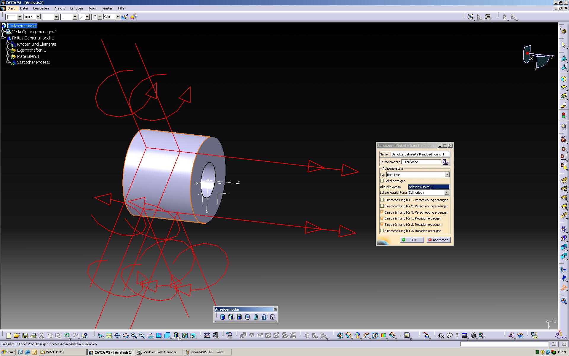

wie gesagt hab nur die Lizens für Tetras.
Den Zylinerschnipsel hatte ich grade rumliegen (Lagerdymmy).
Ich habe den Kreismittelpunkt erzeugt.
In diesen Mittelpunkt ein Achsesystem erzeugt (x, y, oder z sollten entlang Rohrachse sein).
Dann in die Analyse.
Benutzerdef. Einspannung --> Zyl.fläche selektiert --> im Menüfenster UserAxis & Typ zylindrisch angegeben.
Als UserAxis wählst Du dann deine erzeugte Ache.
Wie sich die Sache über deine Biegung verhält weiß ich nicht.
Kanns grade nicht testen, Kiste rechnet wieder und auf dem alten Laptop hier läuft gerade mal Office mit ach und krach.
Das Problem mit den Spannungsspitzen an den Einspannstellen hast Du in soviel ich weiß in jedem System.
In deinem Fall könnte evtl. ein konstruierter Lagerdummy helfen. Der ist ja nicht unendlich Steif. Die Auflagekante zu deinem Rohr abgerundet. Und den Lagerdummy natürlich nicht bis zur Schnittstelle Rohr fixiert.

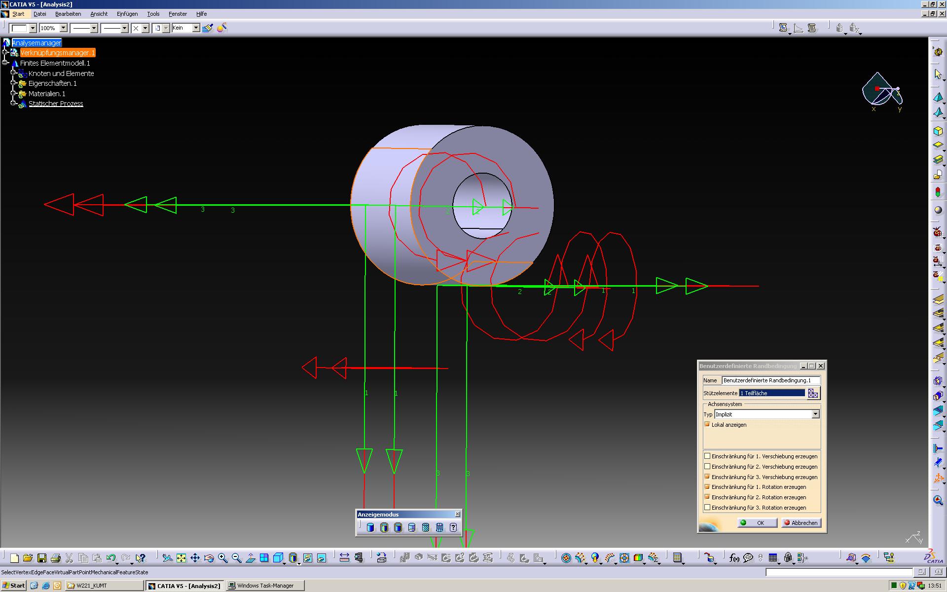

Du musst die Hülse als extra Teil erstellen.
Auf Hülse im hinteren Bereich kurzes Flächenstück für clamp aufnäehen.
Das ganze muß ein Product sein, beide Teile extra!
Dann Analyseverbindung zwischen den Flächen erstellen.
Dann Gleiverbindung mit Stützelement Analyseverbindung erstellen.
Konnte grade so mal einen Screenshot machen mit Pfeilen auf
-Clamp
-Analyseverbindung
-Gleitverbindung (steht bei mir grade auf Kontaktverbindung)

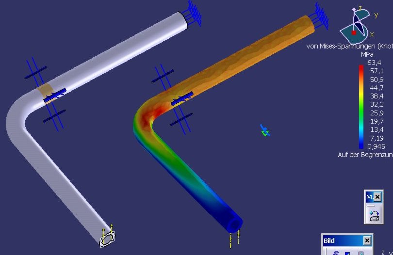

das Modellieren einer Lagerbuchse macht nur Sinn, wenn die Kontaktspannungen zwischen Rohr und Lagerbohrung interessieren.
In der Regel genügt es, eine Fläche für die Lagerbohrung zu erzeugen und diese Fläche ohne Vereinfachung der Geometrie (!!!) in das Solid zu integrieren. Dadurch entsteht ein Ring auf der Rohroberfläche, dem z. B. ein Flächengleitlager zugewiesen werden kann (Bild 1).
Bild 2 zeigt zum Vergleich die Kantenpressung an der Lagerbuchse mit  0,02 mm Lagerspiel im Solid.

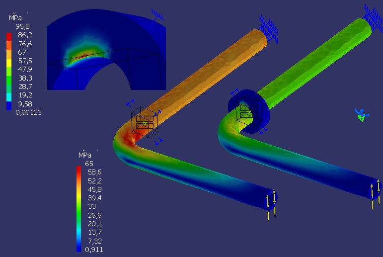

So, ich habe das jetzt mal auch als Kontaktbedingung durchrechnen lassen. Die Ergebnisse sind schon richtig gut.
Das mit der Fläche extrudieren, aufnähen und in den Solid integrieren habe ich ja schon ganz am anfang gemacht. Du hast doch im Bild auch ein ganz normals Flächenloslager genommen oder nicht ?
Ist es denn falsch, wenn ich weiter mit diesen Lagerbuchsen rechne oder nicht ?

Klarer Fall von falsch Gedacht.
Guck dir mal den Anhang an. Immer noch max Spannungen im Lager...
Das ist jetzt mit Kontaktverbindung gerechnet.

Wie steif ist dein Lager?
Hast Du dein Lager komplett außen eingespannt?
Gewinnst Du mit dem Lager etwas Elastizität?
Vieleicht ist ja wirklich die höchste Spannung dort.
Aber im Biegebereich gibt es Dehnungen und Stauchungen des Materiales.
Vieleicht ist der Querschnitt dort verringert (Dehnungsbereich) oder die Materialstruktur "angeknackst" (Stauchungsbereich).
Im Zweifelsfall die Lagerstelle ignorieren.
