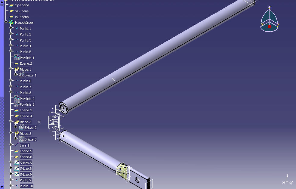

Ich versuche zur Zeit mit Hilfe von Catia FEM eine Rohrkrümmung zu berechnen. Leider ist das Profil nicht konstant, sondern es hat an den geraden Bereichen Da=22 Di=15,5mm und am 90° Krümmer eine Ellipsenform (durch die Biegung hervorgerufen).
Welcher Elementtyp würde sich zur Berechnung anbieten?
Wenn ich mit Tetraederelementen rechne, muss ich schon als Elementgröße 1mm eingeben, damit auf einer Wandstärke von 3,25mm zumindest 3 Element sitzen, oder?
Versuche ich, entlang dem Rohrprofil zu extrudieren, bekomme ich auch Probleme, da ja im Krümmer der Übergang zur ellipse ist.
Kann mir jemand weiterhelfen?

Erstmal vielen Dank für deinen Beitrag. Glaubst du, ich kann für die 2 geraden Rohrabschnitte(Anhang) rel. groß gewählte Hexaederelemente benutzen? Ich würde dann einfach eine Kreisfläche dementsprechend in die Elemente aufteilen und entlang der Linie bis zum Anfang des Krümmers führen. Den Krümmer selbst kann ich ja dann mit extrem feiner Tetraederunterteilung füllen.
Geht denn eine Berechnung mit 2 versch. Elementtypen? Also ich hätte ja dann Tetra oder Hexaederelemente.
Wie wäre die beste Vorgehensweise und kann ich anschließend noch eine Bohrung für die Kraftaufnahme in die Geometrie einführen?
Hast du vielleicht noch einen besseren Vorschlag?
Stefan

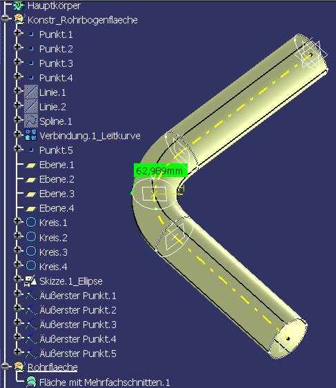

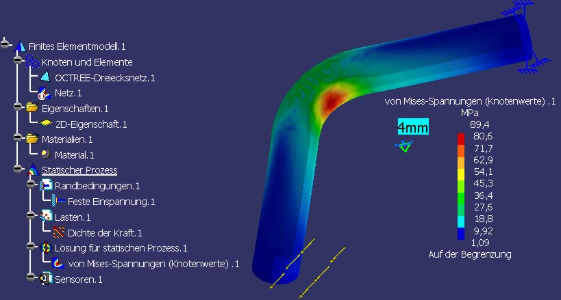

den Rohrbogen würde ich als Loftfläche (Fläche mit Mehrfachschnitten) erzeugen. Im Beispiel (nicht Abmessungen der Anfrage) habe mit 4 Kreisen und einer Ellipse (im Rohrbogen) modelliert. Für die Rohrmittellinie habe ich im Bogenbereich einen Spline verwendet. Damit sich die Loftfläche nicht verdrillt, wurden die Endpunkte der jeweiligen Schnitte auf den höchsten Punkt in z-Richtung versetzt.
Als Vernetzungselemente sind sinnvoll parabolische Dreieckelemente zu wählen. Die Rohrwanddicke (konstant) wird mittels 2D-Eigenschaft zugewiesen.
Über Lagerung und Belastung ist in der Anfrage nichts ausgesagt.
