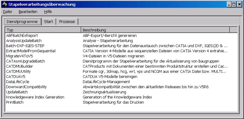

das mit den Rechnerpools betraf die CATIA-FEM-Praktika im letzten Wintersemester an der WHZ.
Beispiel für "älteren Rechner" Bild 1.
Die Abwärtskompatibilität mit Tools > Dienstprogramme (Bild 2) klappt meist nicht für alle Geometrieelemente.
