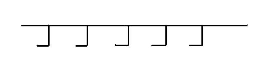

werde es jetzt mal versuchen das Modell welches die Probleme gemacht hat (anderer Thread) mit Flächenelementen zu vernetzen.
Ich möchte eine Fläche mit einem Profil (im Grunde nur eine Extrusion dieser Fläche) wie es im Bild dargestellt ist als ein Bauteil vernetzen. Alles andere würde ca. 50 unnötige Bedingungen in der Berechnung bedeuten.
Jetzt habe ich aber ein Problem, ein solches Profil kann man im Shape Design nicht extrudieren. Also muss ich es aus 2 Flächen aufbauen.
(Einmal die Versteifungen extrudiert (sind alle zusammen in einem Sketch) und dann das Grundblech als eine Extrusion)
Dann fasse ich die beiden Flächen im Shape Design zusammen.
Wenn ich jetzt allerdings vernetze, dann kann ich daraus zwar ein Mesh machen, aber bei der Berechnung wird nicht erkannt, dass die Versteifungen fest am Blech sind, sprich es kommt zu einer Singularität.
Was tun?

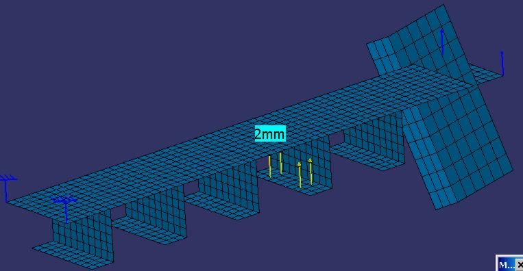

das Vernetzen des gesamten Flächenverbundes hat bei mir auch nicht geklappt. Obwohl ich an allen Verbindungen Knoten gesetzt und den automatischen Netzfang auf etwas kleiner als Netzgröße eingestellt hatte, wurde eine Versteifung nicht mit dem übrigen Netz verbunden (Bild 1).

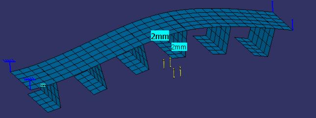

Geklappt hat getrenntes Vernetzen (Bild 2)
1. Versteifung,
Muster der übrigen Versteifungen,
Deckfläche.
Automatischer Netzfang mit Abstand etwas kleiner als Netzgröße.
Nicht erforderlich bei der einfachen Geometrie, aber bei komplexeren Formen u. U. zusätzlich Knoten an den Kontaktstellen der einzelnen Versteifungen und der Deckfläche.

Musste noch ein bisschen rumtricksen, da das ganze auch noch gekrümmt ist, aber hab es mit deinem Ansatz hinbekommen.
Danke!
