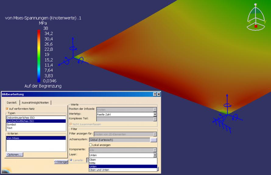

Hallo CATIA-Gemeinde,
ein Problem, daß mich zur Zeit beschäftigt,ist die Berechnung von dünnwandigen Bauteilen mit dem Standard-Volumenvernetzer von CATIA. Wenn das Bauteil nicht mit dem "advanced meshing tool" als Hexaeder-Schalenelement vernetzt werden konnte, bleibt einem nix anderes übrig, als das Teil mit der Standard-Tetraeder-Volumenvernetzung zu vernetzen. Ich habe aber gelesen, daß dünnwandige Bauteile, die mit Volumenelementen vernetzt wurden, die Realität nur schlecht abbilden, da die Struktur steifer abgebildet wird, als in Wirklichkeit. Da stellt sich nun die Frage, sind die Lösungen bei ausreichend feinem Netz trotzdem verwendbar und vor allem welche der Hauptspannungen sind wichtig bei der Auswertung des Ergebnisses? (principal shearing, principal, absolut principal, tensor component...)

1. Für dünnwandige Teile (z. B. Bleche) kann die Octree-Dreieckvernetzung genutzt werden. Dann 2D-Eigenschaft zuweisen.
2. Zur Bedeutung der Spannungen siehe http://www.fh-zwickau.de/online/klepzig/CATIA_FEM/Manuskript.pdf,  S. 21 -23

Hallo Kle,
Danke für den Tip, aber leider sind die Bleche in der Regel als 3D Modell zu vernetzen - oder wie ist das gemeint mit "2D Eigenschaft zuweisen"?
Bisher war meine Vorgehensweise so, daß man im "advanced meshing tool" zunächst mit einer Fläche der 3D Geometrie eine Flächenvernetzung durchführt und diese dann extruiert, um dann Volumenelemente in Hexaederform zu erhalten. Anschließend das Flächennetz wieder entfernen.
Möchte man das Modell mit Schalenelementen vernetzen, extruiert man es nicht, sondern wechselt gleich in die Standard "Generative Structural Analysis" und legt dort die Eigenschaften mit dem Symbol "Eigenschaft des Schalenelements" fest..

so war es als Alternative auch gemeint. Weil ja von Standard-Tetraeder-Volumenvernetzung die Rede war, nahm ich an, dass sich das auf die Umgebung GSA bezog.

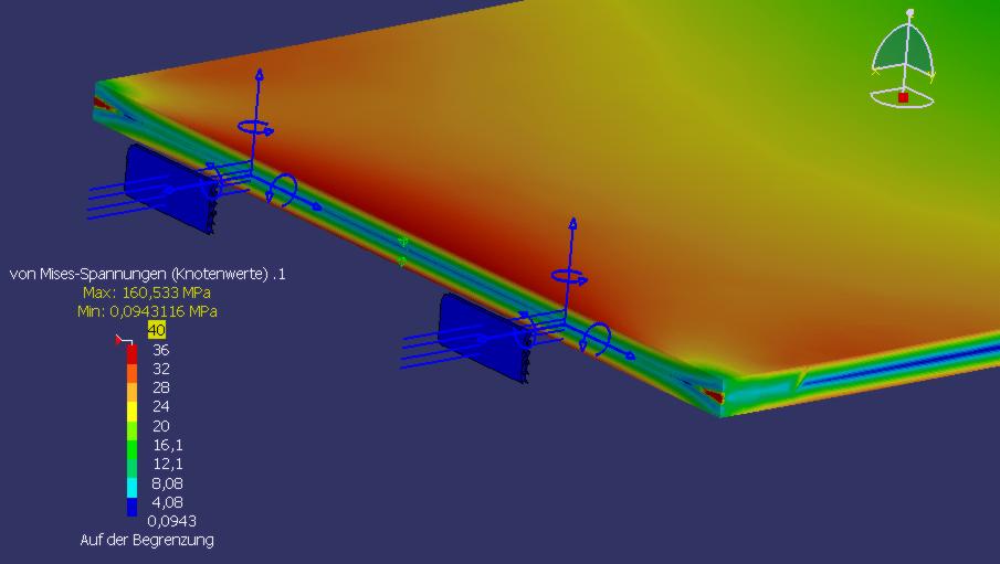

zum Vergleich habe ich ein 4 mm dickes Stahlblech, Breite 100 mm, Länge 200 mm, "Einspannung" an Breitseite, 50 N verteilte Last an gegenüberliegender Stirnfläche mit verschiedenen Vernetzungen berechnet. Die max. Spannung errechnet sich zu 37,5 MPa, wobei näherungsweise eine konstante Spannung über die volle Breite der "Einspannfläche" angenommen wird. Wegen der tatsächlichen 3D-Verformung ist die Spannung in der oberen/unteren Randschicht an den Außenrändern kleiner und in der Mitte entsprechend größer.
Modell 1: Fläche 100x200 mit GSA-Dreieckvernetzung, parabolisch, 4 mm Netzgröße, 2D-Eigenschaft 4 mm Blechdicke => Mises ISO-gegl. 38 MPa in der Mitte
Modell 2: Fläche 100x200 mit AdvMeshTools-Rechteckvernetzung, parabolisch, 4 mm Netzgröße, 2D-Eigenschaft 4 mm Blechdicke => Mises ISO-gegl. 38 MPa in der Mitte (Bild 1)
Modell 3: Solid mit TE10-Netz 8 mm, lokal im Bereich der "Einspannfläche" 1 mm, lokal im Bereich der integrierten Fläche des Einspannstreifens (0,2 mm Breite) 0,2 mm => Mises ISO-gegl. 38 MPa in der Mitte, 14,5 MPa außen (160 MPa am 0,2 mm-Einspannstreifen negiert) (Bild 2)
Modell 4: AdvMeshTools-Rechteckvernetzung der "Einspannfläche", parabolisch, 4 mm Netzgröße, von diesem 2D-Netz 3D-Extrusionsfläche mit 200 mm Länge und 50 Layern (bis zum 2D-Rechtecknetz der Lastfläche)=> Mises ISO-gegl. 38,1 MPa in der Mitte
Modellversuche mit Extrusionsflächen in Richtung der Blechdicke führten zu nicht akzeptablen Ergebnissen.
Der Aufwand steigt von Modell 1 bis 4. Die GSA-Dreieck- und die AdvMeshTools-Rechteckvernetzung, Schalenberechnung mittels 2D-Eigenschaft dürften in der Regel die günstigsten Varianten für Blechteile sein.

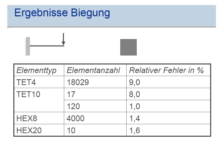

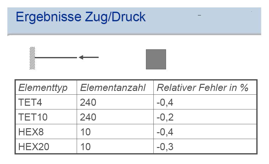

Am Vernetzungsbeispiel eines auf Zug oder Druck belasteten rechteckigen Trägers wird klar, warum oft ein Netz mit Hexaderelementen angestrebt wird: Durch 10 Hexaderelemente können dieselben Ergebnisse erzielt werden, wie durch 240 Tetraederelemente (siehe Anhang). Dies bedeutet eine große Einsparung von Zeit und Rechnerkapazität. Probleme bereitet aber meistens die Hexaeder-Vernetzung, die oft nur unter großem Aufwand für komplexere Geometrien durchgeführt werden können. Deshalb werden bei automatischer Netzerstellung Teraederelemente verwendet, die sich beliebigen Geometrien besser anpassen können.
MFG

Vergleichs-Exceltabelle.pdf
wenn keine Lizenz für Advanced Meshing Tools zur Verfügung steht, werden für dünnwandige Teile bei möglichst kleiner Modellgröße die besten Ergebnisse erreicht, wenn die Fläche in der Umgebung GSA mit parabolischen Dreieckelementen vernetzt wird. Danach ist die Dicke als 2D-Eigenschaft zuzuweisen.
Vorsicht mit dem Vertrauen auf die Fehlerangaben zur Vernetzung! Diese Fehler sagen nichts aus über die Genauigkeit der berechneten Spannungen. Zu den Test-Blechstreifen meines Beitrages vom 19.03. habe ich einmal die Vergleichs-Exceltabelle als PDF-Datei angehängt. Obwohl der globale Fehler bei parabolischer Tetraedervernetzung (TE10) bei Variante 3c nur 1,8 % beträgt, liegt die berechnete Spannung mehr als 100 % über dem realen Wert. Ursache ist die feste Einspannung der Stirnfläche, wodurch die Querverformung des Bleches behindert wird.
