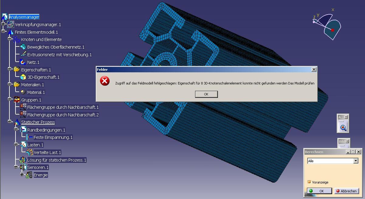

Ich habe das Netz eines Profils im AMT erzeugt und es im GSA durch eine "Flächengruppe durch Nachbarschaft" mit einer Fläche gruppiert. Auf die beiden Gruppen habe ich testweise eine feste Einspannung und eine Last angebracht.
Wenn ich es aber berechnen will kommt nur die Fehlermeldung: "Zugriff auf das Feldmodell fehlgeschlagen. Eigenschaft für 8 3D-Knotenschalenelement konnte nicht gefunden werden...."
Aber ich habe die Eigenschaften definiert (siehe Bild)
Was habe ich falsch gemacht?!?

Habe das Problem gelöst... Das Oberflächennetz (Knotenschalenelement) benötigte noch eine 2D-Eigenschaft
