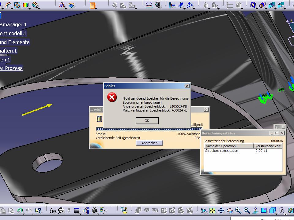

Hallo Leute.
Es ging zwar schon oft über das Thema aber......
Bei meiner FEM Baugruppen Berechnung bekomme ich nach kurzer Zeit eine Fehlermeldung, mein Speicherblock wäre zu klein (siehe Anhang).
Woran liegts ??
Hab schon diverse threads hier gelesen und es nicht hinbekommen.
Bin dann irgendwann wann auf diesen 3GB switch gestoßen, bringt der was bei meinem Problem???
Wenn ja-----wie genau stellt man den ein ?
Wenn nein-----was hilft mir dann bei meinem Problemchen ?
Man Beachte: Ich bin Catia/FEM Neuling. Heißt keinen Plan....

Was hast Du denn für eine Hardware und wie schaut es mit dem Memory aus ?

Wenn Du nur 1 GB Memory hast bringt Dir der 3 GB Schalter gar nichts. Ausserdem wirst Du immer Problemem haben mit nur 1 GB, Deine FEM Berechnungen kannst Du auf dieser Kiste vergessen. Mit der Graphikkarte wirst Du auch  mit Catia nicht viel Freude haben. Kurz es sit ein typischer Home Laptop, aber keiner um vernünftig mit Catia arbeiten zu können.

Naja, der /3GB Switch bringt auch bei 1 GB RAM zumindest den Erfolg das er weiter rechnet und nicht bei 2 GB aussteigt. Wird dann aber extrem zäh, da die Kiste dann ja sehr viele Daten auslagern muss. Deswegen auch dann nicht vergessen den Platz für die Auslagerungsdateien auf 3 GB rauf zu setzen.

kann es sein, dass Deine Festplatte entweder randvoll ist, oder dass Du 2 oder mehrere Partitionen hast und Deine C: Partition, auf der sich Windows befindet, recht voll ist?
In diesem Fall scheint es mir an der Catia Auslagerungsdatei zu liegen (eine Datei, in der Catia Daten ablegt waehrend einer FEM Berechnung, die leicht mehrere GB gross werden kann)
Dessen Speicherort kann man sowohl ueber Tools-Options als auch in der FEM Workbench veraendern.

Mit den zwei Patitionen stimmt.
C:  9,43 GB frei
D:  34,1  GB frei
Hab den Externen Speicher von Catia auch schon auf D gelegt.

Unter Tools-Options-Analysis&Simulation-External Storage kannst Du alle Dateien fuer die FEM Berechnung auslagern. In Deinem Fall ist das sinnvoll. 20GB koennen auf jeden Fall erreicht werden, wenn die Berechnung mit Adaptivity gemacht wird.
Beobachte mal bei der Berechnung, dass Deine C: und D: Laufwerke nicht voll laufen.
Sollte es dann jedoch trotzdem nicht klappen, kann ich noch raten, das Mesh per Hand zu verkleinern, und nicht die Adaptivity zu benutzen. Da musst Du aber wissen, was Du tust.
Sollte Deine Berechnung mit all den kleinen Tricks aber trotzdem abbrechen, kann ich mich nur Axel Strassers Worten anschliessen. Fuer FEM braucht man echt ne gute Maschine!

Hab die Berechnung ma grad auf den Laptop von nem Kollegen durchrechnen lassen.
Standard : 1.024 (512 + 512) MB
Max. Erweiterbarkeit : 4.096 MB
...Läuft 1a durch.
Werde es wohl doch ma mit dem switch testen und hoffen das meiner sich nich ins Nirvana verabschiedet
