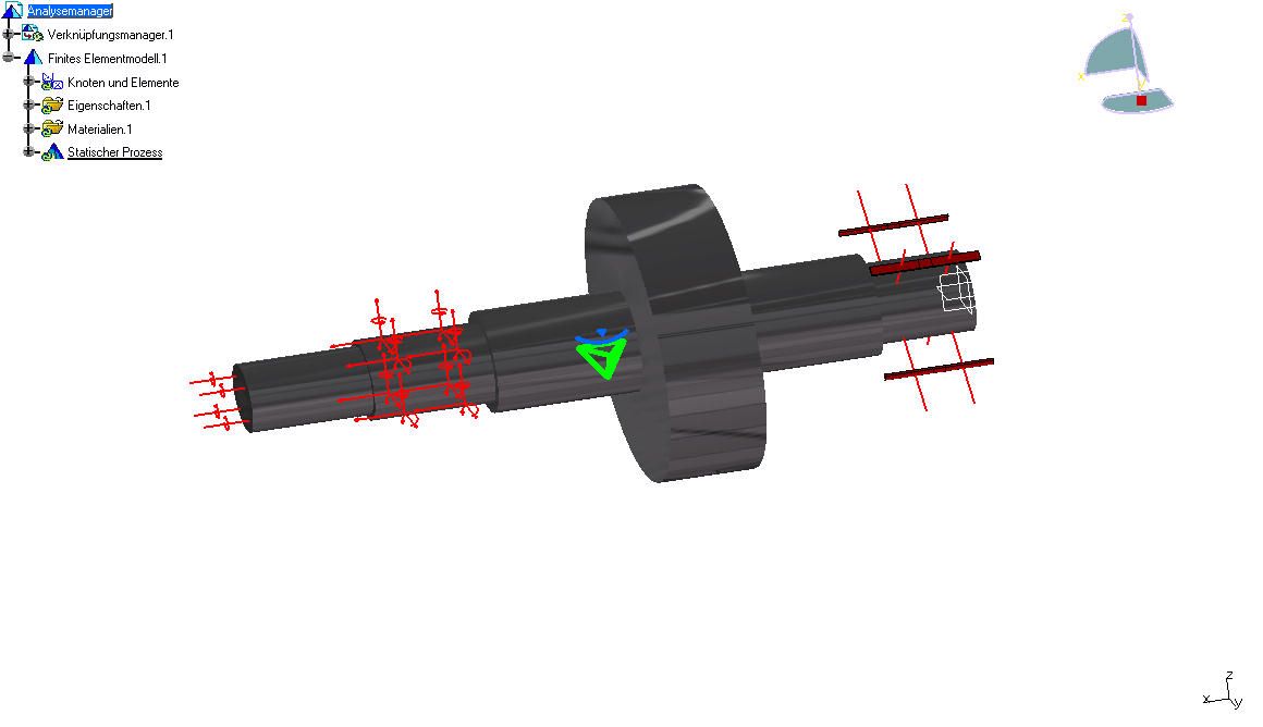

erstellt am: 23. Feb. 2007 17:38    Editieren oder löschen Sie diesen Beitrag!  <-- editieren / zitieren -->   Antwort mit Zitat in Fett Antwort mit kursivem Zitat    Unities abgeben: 1 Unity (wenig hilfreich, aber dennoch)2 Unities3 Unities4 Unities5 Unities6 Unities7 Unities8 Unities9 Unities10 Unities Nur für franzi85 10 Unities + Antwort hilfreich
Also du benötigst eine Geometrie die du mit FEM Randbedingungen bestücken kannst
Folgender Vorschlag bei abgesetzter Welle:
Festlager: die Zylinderfläche mit die benutzerdefinierten Randbedingungen in 5 Dimensionen einschränken (nur den einen Verdrehfreiheitsgrad überlassen)
Loslager: entweder wie die Zylinderfläche mit benutzdefinierten Randedinungen versehen, oder Flächenloslager auswählen.

...ich weiß nicht wie die Welle weiter gekoppelt ist, aber bestimmt wird der Aufbau dann, wenn du noch an einem äußeren Ende, den Verdrehfreiheitsgrad (s.o.) noch entziehst

...so hat ich das gemeint...

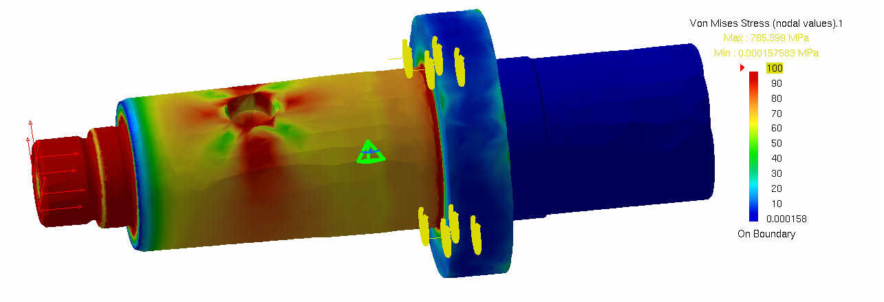

Habe erst heute wieder Zugriff auf einen FEM-Rechner gehabt und Deinen Vorschlag zum setzen der Lagerbedingungen ausprobiert. Dabei habe ich ein Problem: wenn ich die Welle wie in Deiner Skizze vorgeschlagen lagere, dann erhalte ich in der Welle nur im Bereich zwischen den beiden Lagersitzen Spannungen. Im Bereich außerhalb der Lagerstellen sind die Spannungen praktisch 0, also auch zum Wellenende hin, an dem das Moment eingeleitet wird (siehe angehängtes Spannungsbild 1). Das kann ja eigentlich nicht sein.

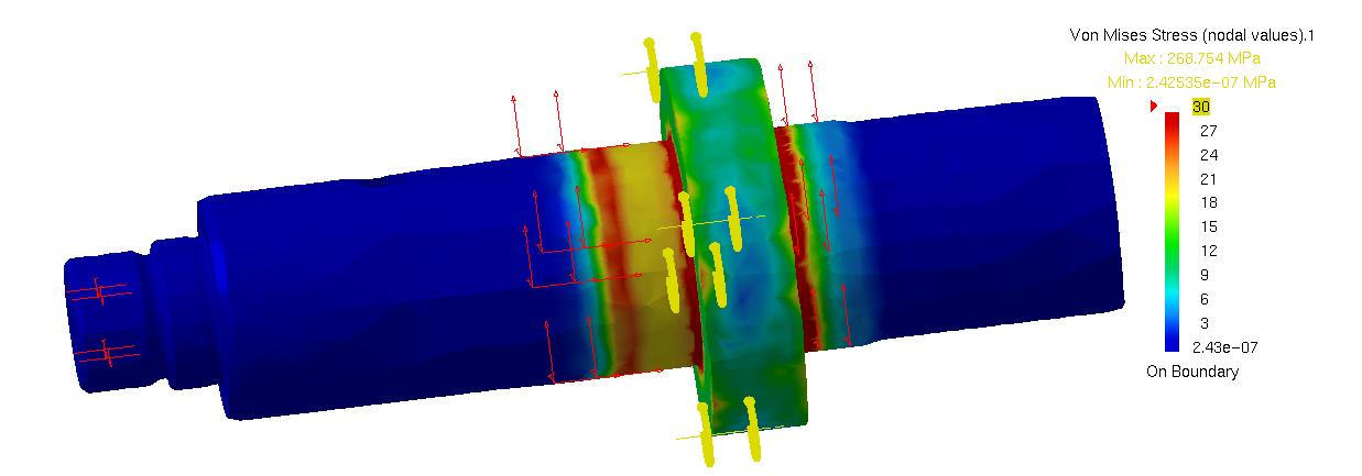

Daraufhin habe ich die Restrains an den beiden Lagersitzen entfernt und nur am Wellenende die 3 translat. Freiheitsgrade (alle Rotationen frei) eingeschränkt (Bild 2). Nun treten im Bereich zwischen dem festgehaltenem Wellenende (Einleitung des Moments durch den Motor) und der Verzahnung (Ausleitung des Moments) Spannungen auf, die mit einer groben händischen Nachrechnung etwa übereinstimmen. Ab der Verzahnung bis zum anderen Wellenende sind die Spannungen wie zu erwarten fast 0. Das Ergebnis sieht somit eigentlich richtig aus. Was ich aber nicht verstehe ist, wieso ich an den beiden Lagersitzen keine radiale (Loslager) bzw. radiale+axiale (Festlager)Einschränkungen setzten darf, da sonst die Spannungen zwischen Lagerstelle und (Motor-)Wellenende 0 werden.
Ein Studienkollege hat mir außerdem gesagt, dass, wenn man Lagerbedinungen direkt auf 3D Geometrie aufbringt (wie ja hier der Fall), es egal ist, ob man die 3 Rotationsfreiheitsgrade sperrt oder nicht, sie haben keinen Einfluss. Ich habe das überprüft, indem ich die Einschränkung der Rotation am Wellenende entfernt habe und bin aufs gleiche Ergebnis wie mit der Einschränkung gekommen. Eine Singularität wird auch nicht angezeigt, so dass mein Kollege wohl Recht zu haben scheint? Kann dies jemand bestätigen?
Außerdem habe ich noch das Problem, dass die Verformungen nicht stimmen. Es werden an der ganzen Welle unsinnig große Verformungen (Bereich 1E08mm bis 1E11mm) angezeigt und ich habe keine Ahnung woran das liegt. (Mit dem Einschränken oder Freilassen der Rotationen hat es jedenfalls nichts zu tun, die riesigen Verschiebungen treten in beiden Fällen auf. Singularität ist auch keine vorhanden).

Sorry, die 2 Bilder sind leider von ziemlich mieser Qualität, wie ich gerade feststelle. Ich hoffe man erkennt trotzdem das wesentliche.
