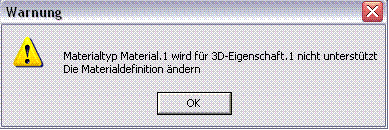

Halli Hallo!
Ich hab ein enormes Problem. Ich versuche jetzt schon seit einigen Wochen einen Faserverbundwerkstoff auf v5r16 zu kreieren. Doch nachdem ich alle Daten eingegeben habe und es anschließend versuche bei FEM zu berechnen heißt es immer nur falsch definierter Werkstoff.
BITTE BITTE HELFT MIR.... brauche es dringend für meine Diplomarbeit
DANKE

ich hab den difinierten werkstoff genommen und ihn aus der Materialbibliothek direkt auf den part gezogen. als ich jedoch dann im fem versucht habe eine kleine statische berechnung anzustellen ist folgender fehler aufgetreten: es ist ein fehler aufgetreten verändern sie bitte die werkstoffdefinition.

So hab jetzt noch mal einen Screenshot von dem fehler gemacht... vielleicht hilft euch das ein wenig weiter

interessant waere, wie du das material definiert hast. dann koennte man sehen, wo der fehler liegen mag.
poste doch screenshots von deiner materialdefinition.

Das mit dem Baum hab ich versucht, er will es aber irgendwie trotzdem nicht berechnen. Ich setz euch mal die Werkstoffdaten als anhang in nächster zeit rein, vielleicht hab ich ja da etwas komplett falsch gemacht.
Kann es vielleicht auch sein, dass man den werkstoff faserverbund nur im Bereich Composite Design (in Mechanische Konstruktion) anwenden kann??

nach meine information kann kein composite berechenungen gemacht werden  mit composite auch nicht in composite bereich workbench
ich habe das selcbe problem
mann kann  verschiede layers machen aber kein berechung
so kein ortho tropich wie anisotropisch  ach kein 3 d oder fiber material
aber im r17 muss es moglich sein
