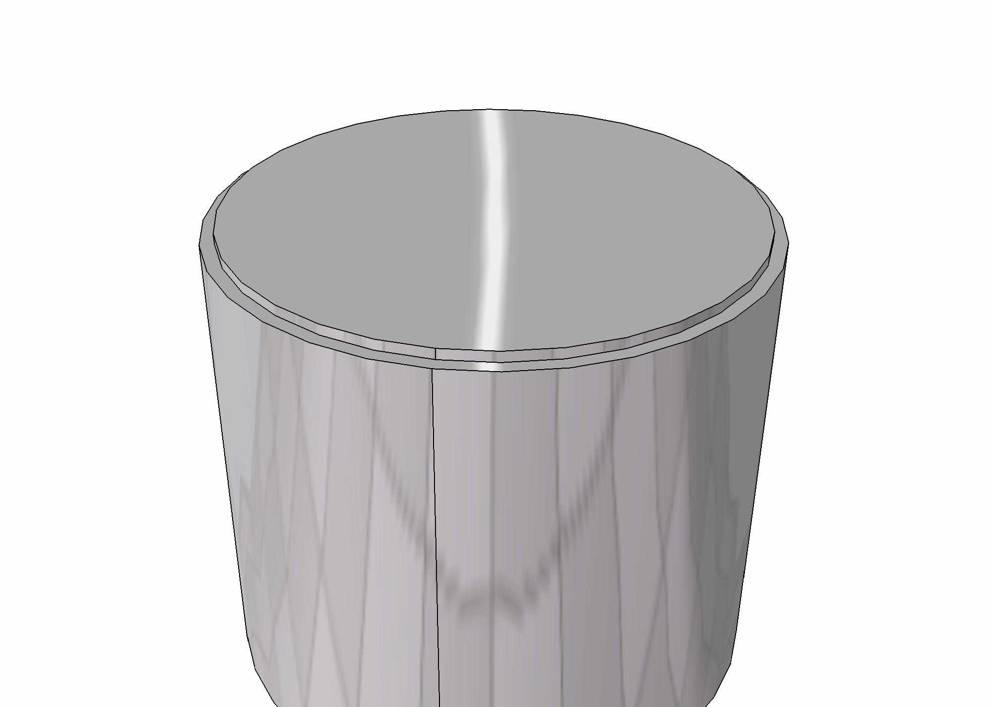

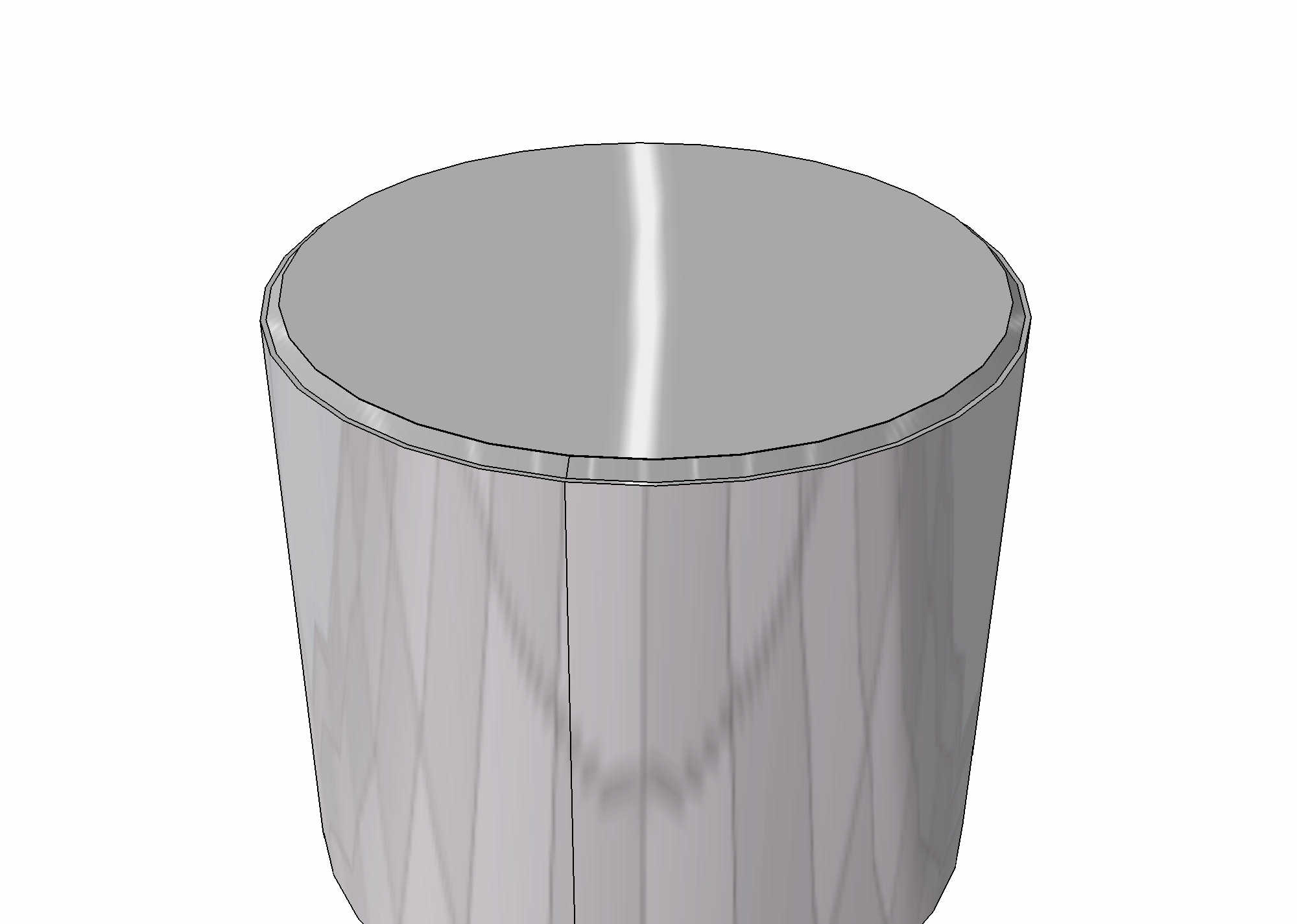

ich habe das Problem im Weld Design erstellte Schweißnähte in die FEM Berechnung einfließen lassen zu müssen. Diese ignoriert die Gegerative Structure Anaylsis aber zwanghaft. Ein einfaches Bauteil, mit dem ich diese Probleme habe findet ihr in den Bildern (einmal mit einmal ohne Schweißnaht)
Ich wäre euch sehr dankbar für eure Hilfe, da ich das Ganze für eine Konstruktionsarbeit benötige.
Gruß und schönes Fest
Matthias

Schweißnaht mit "Analyse von Linienverbindungen ..." modellieren. Kurzfassung des Vorgehens in http://www.fh-zwickau.de/online/klepzig/CATIA_FEM/Manuskript.pdf,  S. 28.
