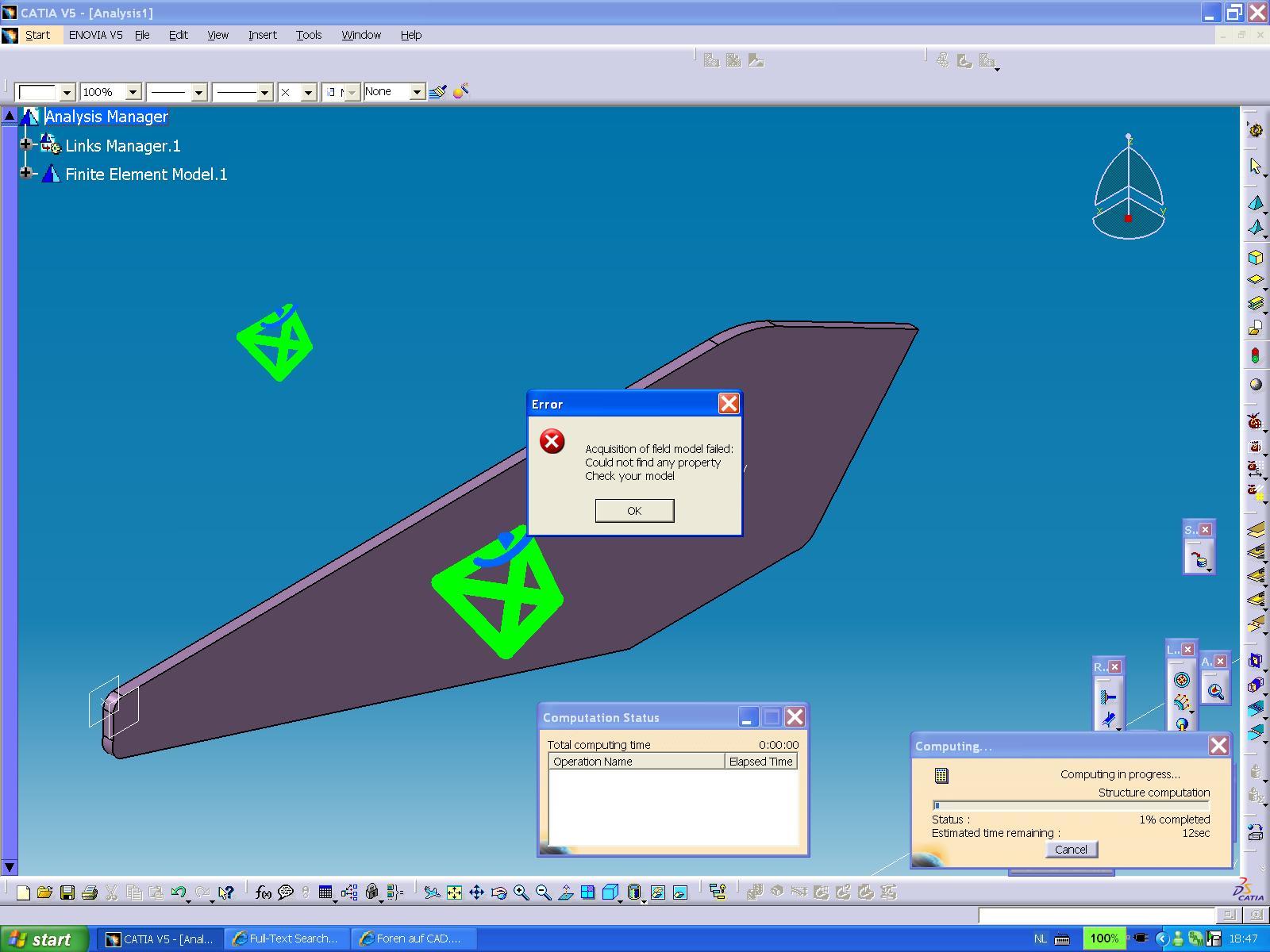

warum kann ich keine berechnung  machen ,wenn isch eine volume extrude gemacht habe
ich bekommmen immer keine property

da mußt Du die Eigenschaften halt erzeugen.
1. Octree-Netz erzeugen. Icon mit einer Pyramide klicken, dann den Haupkoerper des zu vernetzenden *.CATParts selektiern.
2. 3D-Eigenschaften erzeugen. Icon mit einem gelben Würfel klicken, dann den Hauptkoerper des mit Eigenschaften zu vershenden *.CATParts selektieren.
Die zu berechnende Geometrie/Volumen muß sich im Hauptkoerper befinden!
So jetzt müßte die CATIA auch rechnen.

forum.txt.txt
hier eine volume
probieren sie es geht einfach nicht
warum?  nicht
