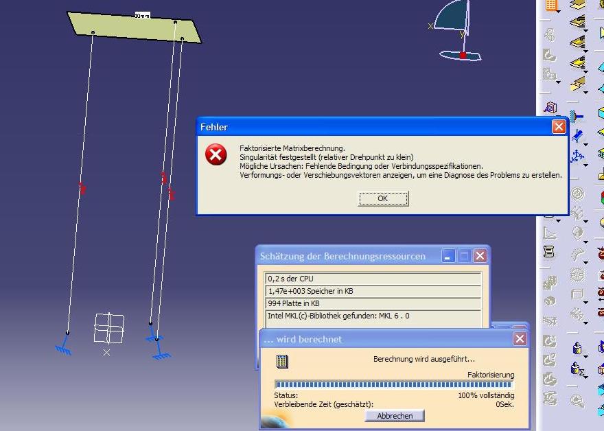

ich möchte eine Frequenzanalyse einer 3D- Struktur machen. Diese ist eine Art Stockerl auf 3 Stützen. Doch ich bekomme leider immer eine Fehlermeldung und kann mit dieser nicht viel anfangen.
Ich habe oben auf der Platte im Meshing ein erweitertes Flächennetz erzeugt und die Enden der Stützen (Punkte) als Bedingungen hinzugefügt. Damit habe ich eine Verbindung mit der Platte. Die Stützen sind mit Balkenelementen vernetzt. Eigenschaft der Stützen 1D und der Platte 2D. Randbedingung: Einspannung der Stützen am unteren Ende. Wo liegt mein Fehler? Wenn ich mir die Verformung anzeigen lasse, verdreht bzw. verschiebt sich nur die Platte. Habe ein Bild mit der Fehlermeldung angehängt.
Ich hoffe es kann mir jemand helfen.

Generell ist es so, dass ein Matrix für eine num. Berechnung faktorisiert wird, um sie mit weniger Rechenaufwand nutzen zu können. Hier gibt es z.B. QR-Faktorisierung, bei der die Matrix zu einem Produkt aus orthonormaler und Dreiecksmatrix zerlegt wird. Bei deinem Problem scheint dies nicht geklappt zu haben.
Teilen sich die Balkenelemente und die Schalenelemente die Knoten an diesen oberen 3 Punkten oder sind die Netze komplett getrennt?

danke für deine Antwort!
der Knoten wird von beiden Netzen verwendet, denke dass das auch so stimmt. ich habe es noch einige male neu vernetz aber bekomme immer den selben Fehler. bin im moment sehr ratlos.

hallo!
problem gelöst. hatte anscheinend doch keine Verbindung zwischen den beiden Netzen , weil die automatische netzerfassung nicht aktiviert war.
danke für deinen tipp Mustaine.

hasst Du richtig erkannt (ich lese das erst jetzt). Singularität festgesellt heißt das deine Teil/Baugruppe unterbestimmt ist.
Und da Sie unterbestimmt ist, fliegt Sie unter Last über den Ereignisshorizont auf nimmer wiedersehen .
