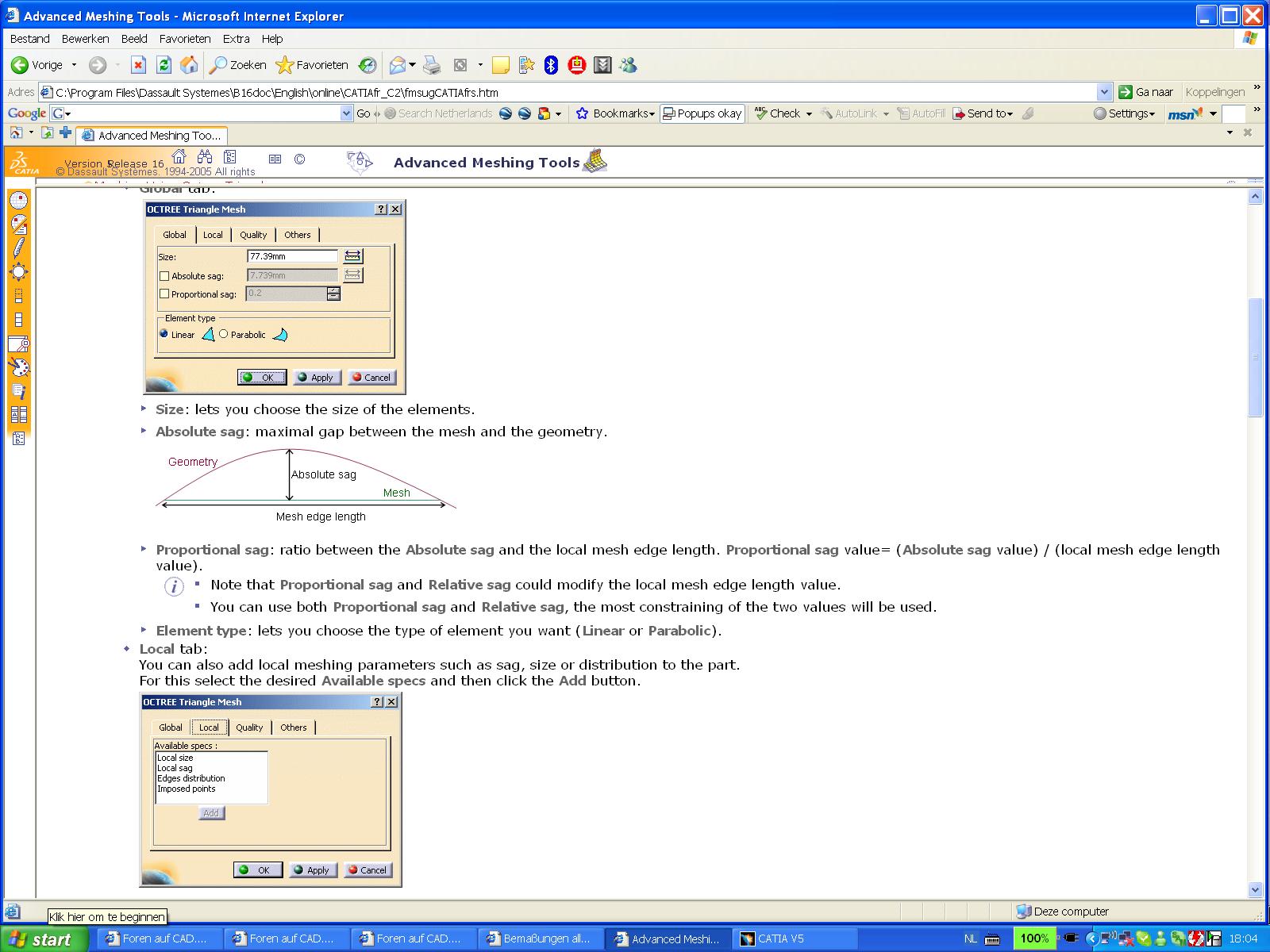

Für mein Studium muss ich FEM-Modell eines Fahrrades erstellen. Fahrradrahmen ist ein Rohr d=50mm, Wanddicke 1.2mm. Ich habe angefangen Flächenvernetzung zu bauen und das klappt nicht richtig. Ich kann nicht die Elementen klein genug machen, es erscheint eine Fehlermeldung "Sag should be smaller (Sag<0.2*Mesh Size)".
Was ist "Sag" und wie kann ich das beeinflüssen.

Sag: ist sozusagen der Durchhang/Fehler des Netzes zur Geometrie.
Faustregel für Sag: 1/10 bis 1/5 des Sizeswertes.
Lineare Netze nur füe Probeläufe nutzen (funzt alles?)
Die richtige Berechnung mit parabolischen Netzen durchführen.
