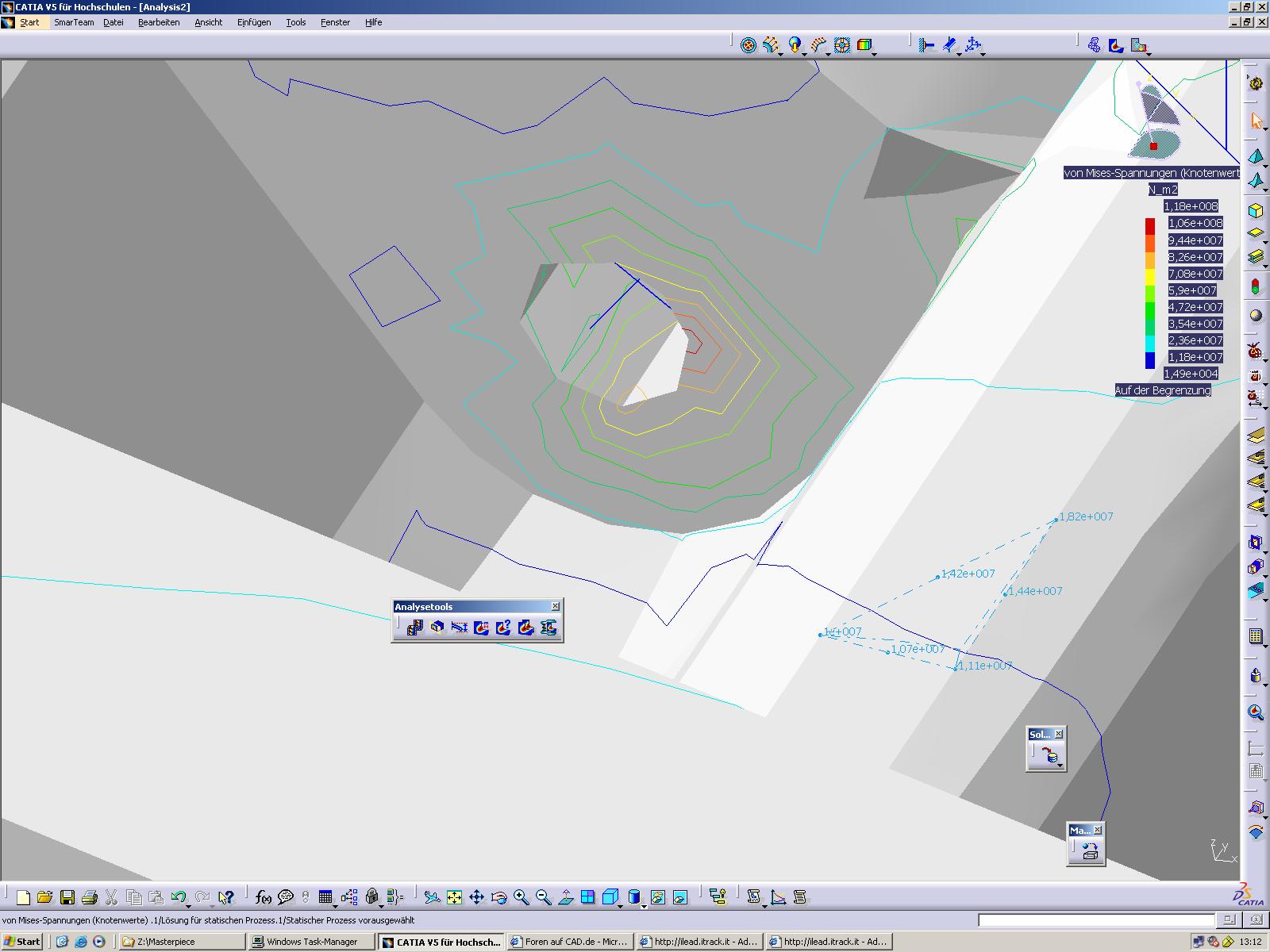

Moin!
Ich bekomme meine (Spannungs-)Ergebnisse nicht in Farbe sondern lediglich mit Linien.(siehe Anhang)
Wie kann ich das auf ganzflächige Darstellung ausweiten?
Danke für die Hilfe!!

Hallo Locke,
du must bei den Icons für die Bauteildarstellung auf "Shading with material" klicken, dann erhälst du auch ein vernünftiges Bild.
Torben

Hallo Torben!
Vielen Dank für deine schnelle Hilfe!
Es sind manchmal die kleinen Dinge, die den Unterschied machen...
