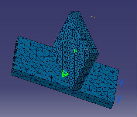

Ich schreibe grad meine Diplomarbeit und habe in der CATIA-FEM ein Problem.

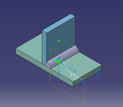

Ich habe mir der Einfachheit halber ein Schweißteil aus der Online-Hilfe geladen. Die Schweißnaht mit 5mm hab ich angebracht. Danach habe ich für beide Parts und für die Naht das Maerial "Stahl" zugewiesen.

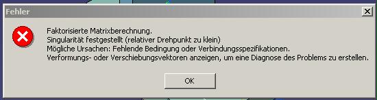

In der Statikanalyse habe ich auf eine schmale Stirnfläche eine feste Einspannung gelegt. Auf der obersten Kante der senkrechten Platte liegt eine Streckenlast von 1000 N/m. Bei der Berechnung spuckt er mir die Fehlermeldung aus.
Was mach ich falsch?
Vielen Dank für eure Hilfe.

nach der Fehlermeldung zu urteilen, weist dies auf eine fehlende Randbedingung hin.
Somit wären z.b. Starrkörperbewegungen möglich, dies könntest du dir dann (wie die Fehlermeldung schon sagt) über eine Vektordarstellung anzeigen lassen.

Aber ich dachte, mit einer festen Einspannung sind alle 6 Randbedingungen (3x translatorisch, 3x rotatorisch) definiert?

OK, eben vermutete ich, dass die Fehlermeldung daran liegt, dass innerhalb eines Products die einzelnen Parts mit nicht nicht ausreichend vielen Bedingungen gegeneinander festgehalten werden. Ich habe mir deshalb die Verformung anzeigen lassen, die macht jedoch überhaupt keinen Sinn (siehe Grafik). Denn jetzt sind die beiden Platten gegeneinander voll bestimmt. Und das Ergebnis ist das gleiche...

Also da ist mit großer Sicherheit etwas bei der Definition der Schweißnaht nicht richtig gelaufen. CATIA verbindet hier scheinbar nicht die beiden Netze miteinander, weshalb sich die eine Platte mit der Last so verdrehen kann.
Mir kommt das aber irgendiwe bekannt vor dein Problem. :-) Ich habe so etwas ähnliche auch gehabt. Acht darauf, dass du einen geringen Abstand zwischen den zu verbidenden Teilen hast und diese nicht direkt aufeinander liegen.
