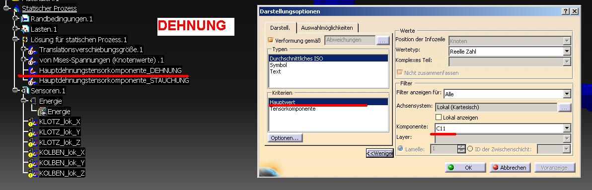

hab was zur Dehnung Prozentual gefunden.
Einfach neues Bild geneneriren.
Wichtig ist den Hauptwert abzufragen.
C11 Dehnung
C33 Stauchung
Mir wurde mitgeteilt die sei die prozentuale räumliche Dehnung/Stauchung
entsprechend Hauptspannungswerten nach der Normalspannungshypotese und
inbesondere für Kunststoffe aussagefähig
Aber Achtung Catia hat einen linearen Solver.
Nach dem linear elastischen Bereich stimmen die Ergebnisse sicher nicht mehr.
Wie weit die Dehnungsangaben der Wirklichkeit entsprechen weiss ich nicht.
Müsste überprüft werden.
siehe Bilder

erstellt am: 11. Feb. 2008 14:16    Editieren oder löschen Sie diesen Beitrag!  <-- editieren / zitieren -->   Antwort mit Zitat in Fett Antwort mit kursivem Zitat    Unities abgeben: 1 Unity (wenig hilfreich, aber dennoch)2 Unities3 Unities4 Unities5 Unities6 Unities7 Unities8 Unities9 Unities10 Unities Nur für marcel_wob 10 Unities + Antwort hilfreich
Hallo kri,
braucht man für die angepasste Bildgenerierung eine spezielle Lizenz? Ich finde da in meiner GPS nix...

erstellt am: 11. Feb. 2008 14:22    Editieren oder löschen Sie diesen Beitrag!  <-- editieren / zitieren -->   Antwort mit Zitat in Fett Antwort mit kursivem Zitat    Unities abgeben: 1 Unity (wenig hilfreich, aber dennoch)2 Unities3 Unities4 Unities5 Unities6 Unities7 Unities8 Unities9 Unities10 Unities Nur für marcel_wob 10 Unities + Antwort hilfreich
kann sein das man noch EST braucht.
Ich habe GPS, EST, GAS.
