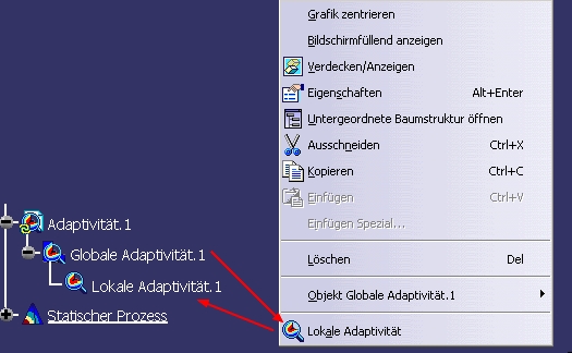

Wie kann ich mir den lokalen Fehler anzeigen lassen? Finde dazu nirgend wo etwas im Strukturbaum. Im OCTREE sind zwar alle lokalen Netze aufgeführt aber ohne Auskunft über den Fehler.

erstellt am: 18. Sep. 2009 11:23    Editieren oder löschen Sie diesen Beitrag!  <-- editieren / zitieren -->   Antwort mit Zitat in Fett Antwort mit kursivem Zitat    Unities abgeben: 1 Unity (wenig hilfreich, aber dennoch)2 Unities3 Unities4 Unities5 Unities6 Unities7 Unities8 Unities9 Unities10 Unities Nur für Adam81 10 Unities + Antwort hilfreich
Hallo Markus L.,
ich bin mir nicht sicher, ob Du das meinst (außerdem bin ich alles andere als ein FEM-Spezialist):
Eine lokale Adaptivität wird mit Hilfe des Kontextmenüs auf den Knoten „Globale Adaptivität“ im Baum erzeugt.
Als Stützelement werden Teilflächen des Bauteils akzeptiert.
Auf diesen Eintrag kannst du dann einen doppelklick machen und im Fenster den Wert ablesen.

erstellt am: 29. Sep. 2009 12:55    Editieren oder löschen Sie diesen Beitrag!  <-- editieren / zitieren -->   Antwort mit Zitat in Fett Antwort mit kursivem Zitat    Unities abgeben: 1 Unity (wenig hilfreich, aber dennoch)2 Unities3 Unities4 Unities5 Unities6 Unities7 Unities8 Unities9 Unities10 Unities Nur für Adam81 10 Unities + Antwort hilfreich
Danke für den Hinweis ... habs so jetzt auch rausbekommen
