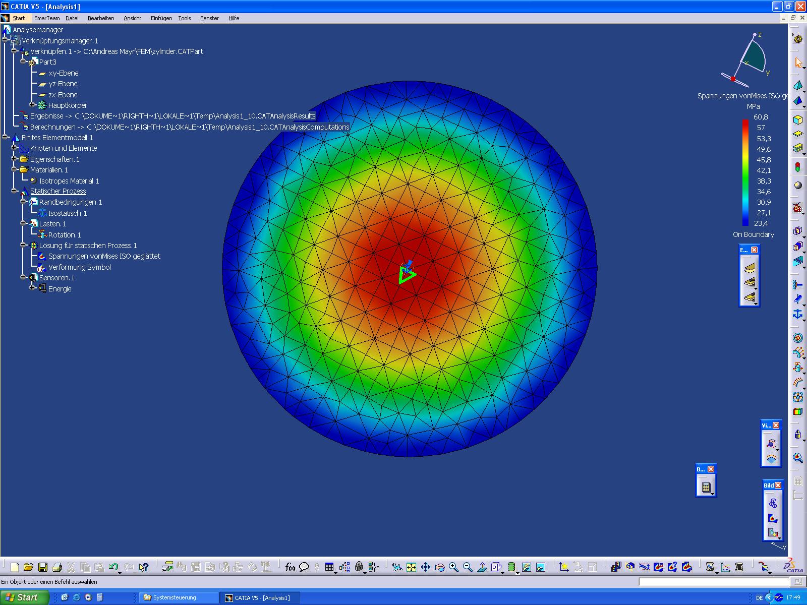

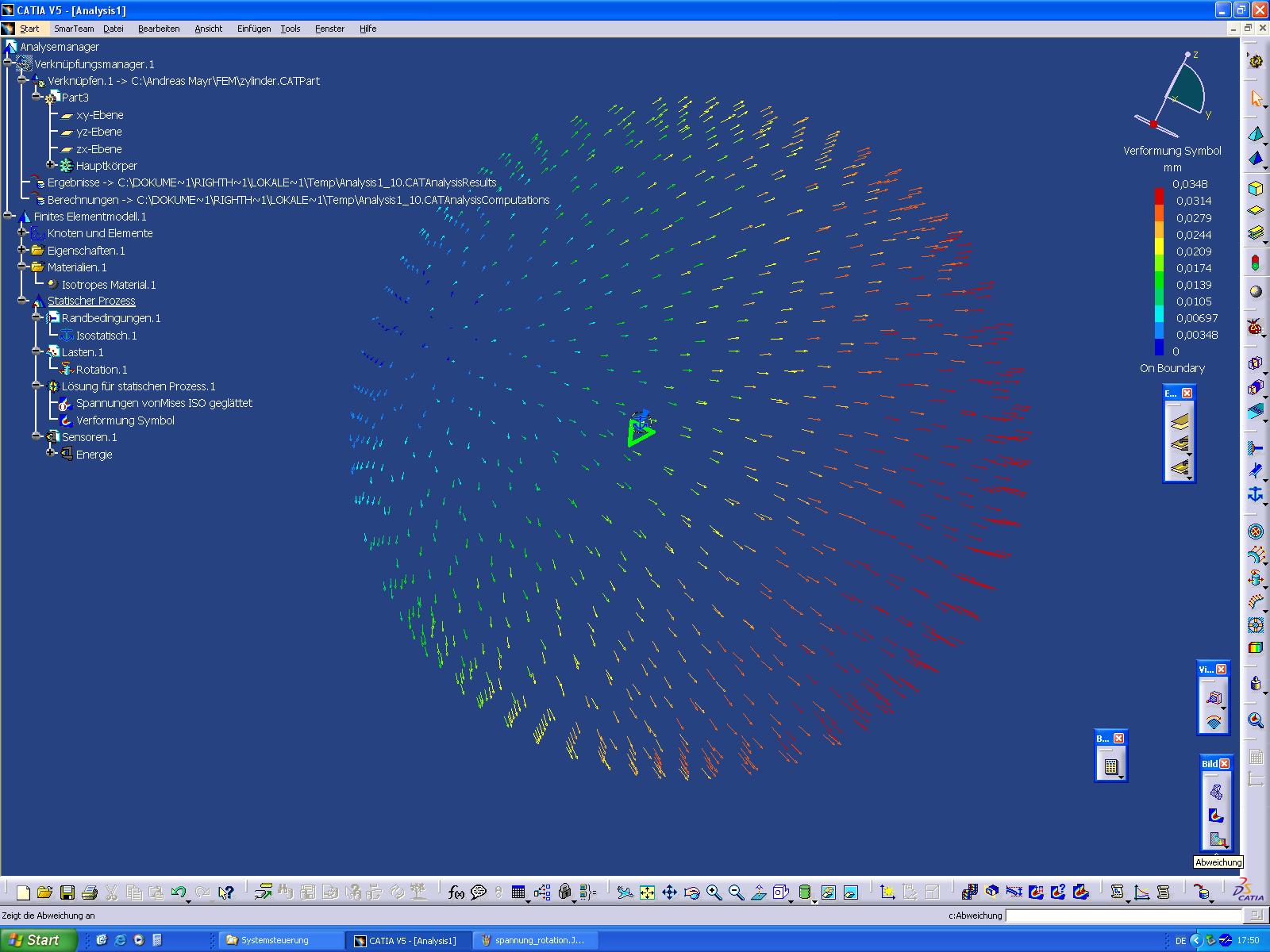

ich beschäftige mich immernoch mit Rotation wie schon im vorigen Artikel.
Folgendes: Ich habe einen einfachen Zylinder und lasse diesen um seine Symmetrieachse rotieren. Einzige Randbedingung ist eine isostatische Randbedingung, wie sie für solch einen Fall auch in Buch "Werner Koehldorfer; Finite-Elemente-Methoden mit CATIA V5" vorgeschlagen wird.
Dann sollten sich die Verschiebungen wie auch die Spannungen rotationssymmetrisch verhalten. Bei den Spannungen trifft das auch zu, nicht aber bei der Verschiebung (siehe Bilder).
Woran kann das liegen?
Ich habe natürlich am Netz herumgespielt ob es daran liegt, aber ich komm da nicht weiter.
Danke.
Andreas
