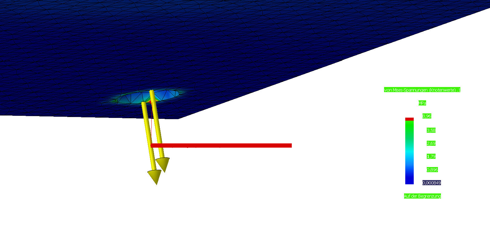

ich habe mir mal ein Teil meiner Konstruktion genommen und mit FEM berechnen lassen.
Mein Ziel ist es das Teil auf seine Biegefestigkeit zu prüfen.
Ich habe das Teil fest eingespannt eine Kraft definiert und auf eine feine Vernetzung geachtet und berechnen lassen.
Das Ergebniss im Bild eine Farbskarla mit Werten.
Was sagt der oberste Wert aus, ist das die Höchstspannung ?
Und ist diese repräsentativ zum Vergleich mit sigma bzul ?
Gruß und einen schönen Pfingstmontag

Den Maximalwert im Bild kannst du dir doch rausgeben.
Im Icon Analysetools kannst du Extremwert bei Bild auswählen und dann den Betrag und der Ort der Maximalspannung angeben lassen

Ok, Analysetool habe ich gfunden.
Aber was gebe ich da bei "Anzahl bei minimaler und maximaler Extremwerte" ein ?
Die zul. Spannungen für Stahl ?
P.S Leider ist kein Bild bei Deinem Link zu sehen.

Da gibst du einfach die Anzahl, also wieviele Stellen du haben willst, der Maxima bzw Minima an. Also bei 1 bekommst du die Maximalspannung im Bauteil. Die werte in der Skala sind jeweils die untere Grenze für die zugehörige Farbe. wenn du doppelt klickst aufs Skala erscheint ein Fenster wo du einzelne Grenzen für die Farben einstellen kannst
p.s.
mit dem bild war fehler von mir, sollte keins rein

Jo,Danke hat geklappt.
Kannst Du mir noch verraten, ob man den max.roten Balken (siehe Bild) irgenwie Sichtbar bekommt. Man muss immer auf den Balken das er zeigt was für Werte darin stehen.

meinst du den schriftzug mit der maximalspannung?

Hast du mal unter Tools - Optionen probiert,
da kann man viele Darstellungsmöglichkeiten anwählen
