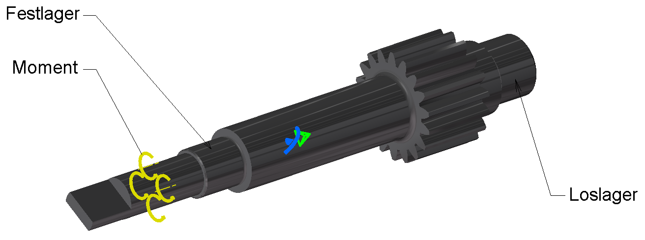

Hallo Leute!
Ich bin neu in der Anwendung mit CATIA V5 FEM. Für meinen Beleg muss ich eine Ritzelwelle auf Spannungen und Verformung untersuchen. Mit der Vernetzung und der Kräften bin ich so einigermaßen klar gekommen, mit den Lagerungen habe ich aber ein Problemm. Könnt ihr mir sagen, wie ich folgende Lagerungen (s. Abb.) in CATIA definiere?
Besten Dank im Voraus!
