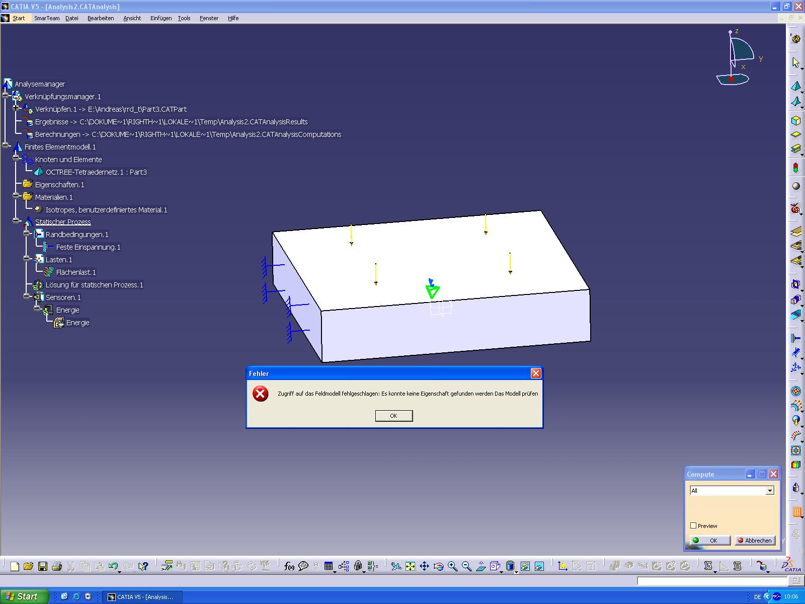

nachdem ich vernetzt, Material, Lasten und Einspannung zugewiesen habe, kommt beim Berechnen die Fehlermeldung: "Zugriff auf das Feldmodell fehlgeschlagen: Es konnte keine Eigenschaft gefunden werden. Das Modell überprüfen"
Was ist denn damit gemeint?

Im Strukturbaum seh ich, dass in den Eigenschaften nichts drinsteht(Pluszeichen fehlt). Du mußt dem Bauteil ein Material zuweisen.

hat sich erledigt. habe nicht bedacht es in den eigenschaft mit zu übernehmen.
danke
