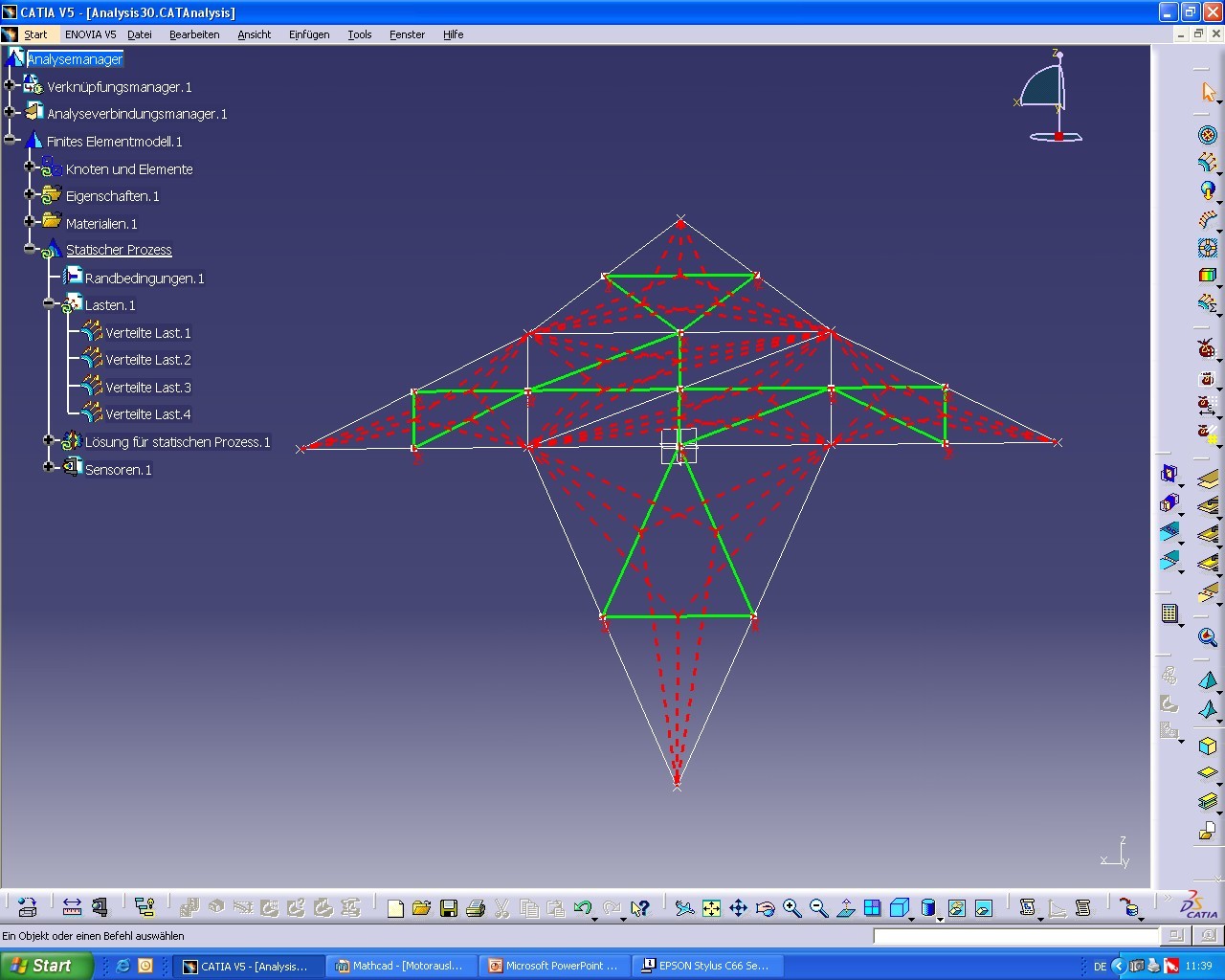

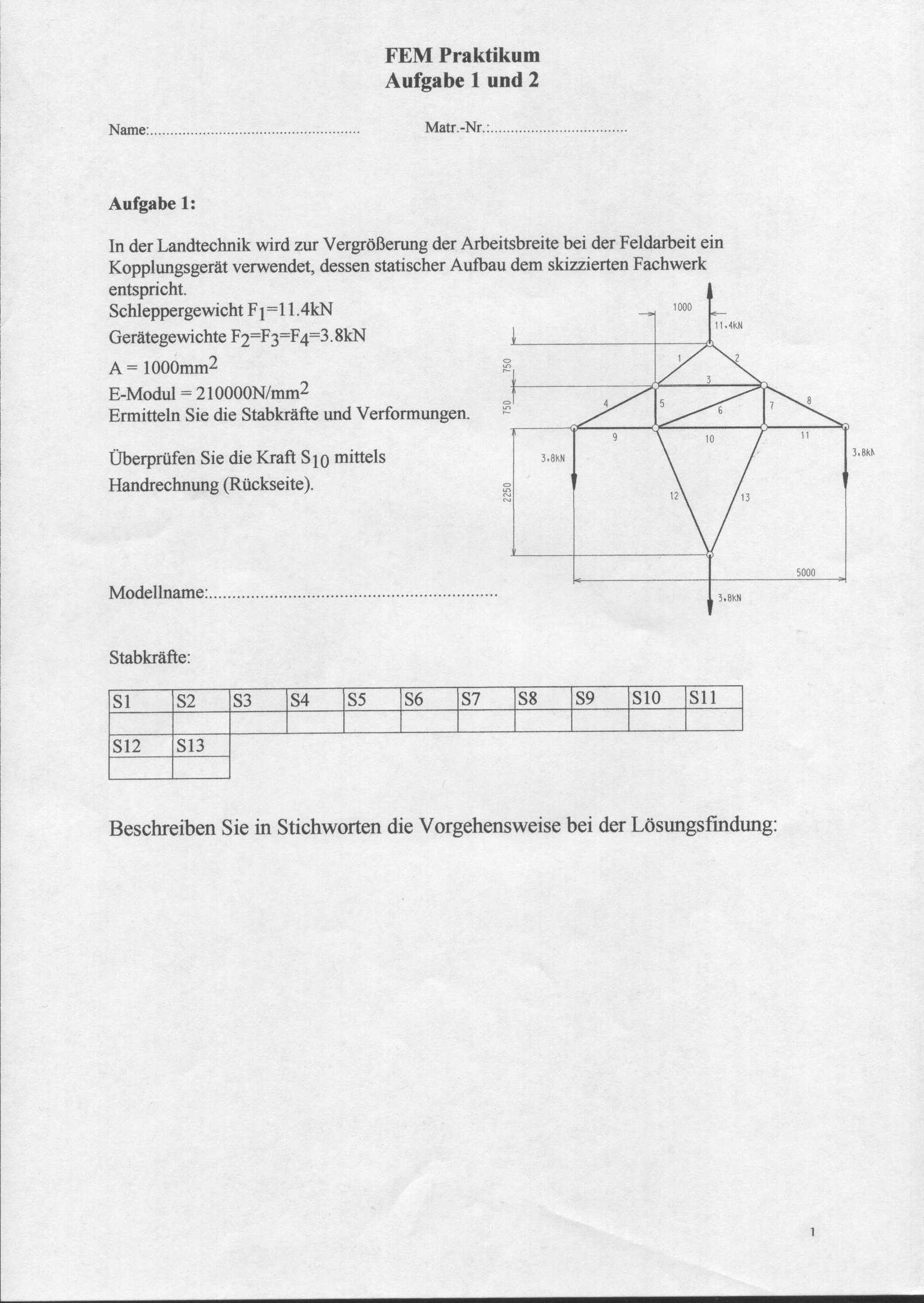

[IMG]Hallo, ich hab ein Problem mit der angehängten Aufgabe. Vielleicht hat jemand von Euch ein paar Minuten? Wäre mir eine riesen Hilfe.
Zur Lösung der angehängten Aufgabe habe ich im
Wireframe and Surface Design
  -Punkte gezeichnet, mit Linien verbunden
  -Matrial(Stahl zugeordnet)
gewechselt in
Advanced Meshing Tools
  -Statikanalyse
  -Vernetzung mit Trägern und linearen Elementtyp eingestellt und
   an allen Linienendpunkten die "isolierten Punkte hinzufügen"
gewechselt in
Generative Structural Analysis
  - in Eigenschaft allen Stäben 1-D Eigenschaft Zylindrischen
    Träger zugeordnet
  - Analyse allgemeiner Verbindung und alle Balken angeklickt
  - Eigenschaft der beweglichen Verbindung zu jeder Analyse
    zugeordnet
  - Kräfte wie in Zeichnung vorgegeben angebracht
  - Berechnung
Kein Ergebnis!
Muß ich wie in Ansys zusätzliche Lager anbringen?
Muß ich wirklich soviele Analyseverbindungen haben wie in Bild 2?
Sind vorallem die Punkte richtig enstanden?
Weder Hans Bernhard Woyand noch Koehldorfer erklären die Verbindungen der Fachwerke, sondern haben sie schon fertig zum Download und berechnen.
Bitte helft mir da bitte weiter. Vielen [/IMG]Dank

Tja, mußte wohl in den sauren Apfel beißen und an jeden Knoten eine Analyseverbindung setzen und eine Eigenschaft zuordnen.
Lästig, aber leider unvermeidlich.
