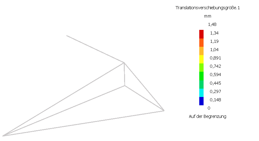

Hallo zusammen!
Ich hab neulich ein Fachwerk berechnet. Allerdings kamen aller Ergebnisse nur grau gefärbt (siehe anhang).
Wie kann ich es so einstellen dass ich bei den Balken alles farbig sehe?
Ich sehe nur dann farben wenn ich die "text" darstellung selektiere. Ich will aber die Stäbe auf farbig haben.
Ich bin mir sicher dass es geht, ich habs nämlich schon gesehen, allerdings fällt mir grad nicht ein wie das ging...
HILFE BITTE!
Danke schonmal in voraus

ups, anhang vergessen...
jetzt aber richtig!

Du musst in den Eigenschaften der Verschiebungsdarstellung "Average Iso" auswählen, dann wirds bunt.
